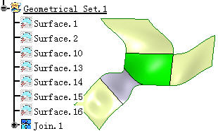

打开\Training Part\GSD\ Isoparametric Curves.CATPart文档,如图4-2112所示。

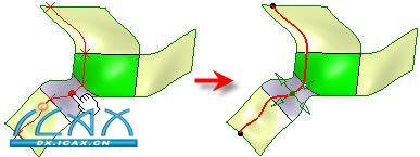

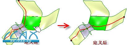

如有需要,用户可为“交换单元 (Swapped Cells)”选项指定一个交换曲面,这样等参数曲线的拓展方向从最近的等参数拓展方向交换到最远的等参数拓展方向的位置;这里定义面组的子元素(绿色曲面)作为“交换单元 (Swapped Cells)”的元素,定义前与定义后在预览中的结果如图4-2117所示。
图4-2117
单击“交换单元 (Swapped Cells)”对话框右侧的多重输出选择 按钮,出现“交换单元列表 (Swapped Cells List)”对话框,用户可选中列表中的元素进行移除或替换该元素。
