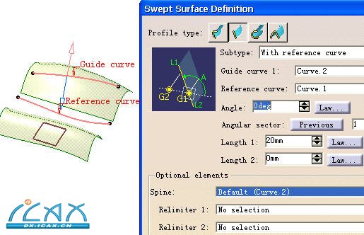

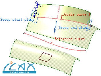

d.使用参考曲线 (With reference curve)。该扫掠类型允许线性轮廓参考于曲线作扫掠运动。参考图4-367所示选择设置,单击预览如图4-368所示。
图4-367
图4-368
