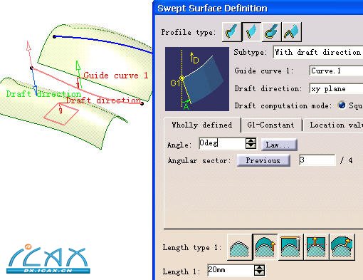

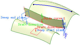

f.按拔模方向 (With draft direction)。该扫掠类型允许线性轮廓参考于平面作扫掠运动。参考图4-371所示选择设置,单击预览如图4-372所示。
图4-371
图4-372
