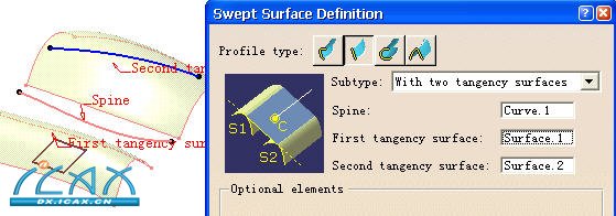

使用双切面 (With two tangency surfaces)

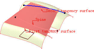

g.使用双切面 (With two tangency surfaces)。该扫掠类型允许线性轮廓沿引导线扫掠并相切于两个曲面。参考图4-373所示选择设置,单击预览如图4-374所示。
图4-373
图4-374
