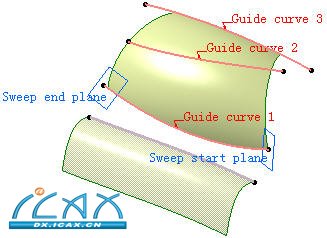

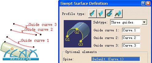

三条引导线 (Three guides)
a.三条引导线 (Three guides)。该类型是由用户定义的三条引导曲线来决定圆弧轮廓的扫掠。参考图4-376所示的选择设置,单击预览如图4-377所示。
图4-376
图4-377
