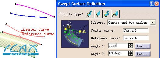

中心和两个角度 (Center and two angles)

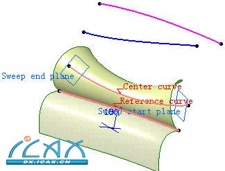

c.中心和两个角度 (Center and two angles)。该类型允许用户定义圆心和圆弧的夹角来决定圆或圆弧轮廓的扫掠。参考图4-380所示选择设置,单击预览如图4-381所示。
图4-380
图4-381
