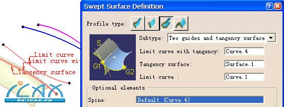

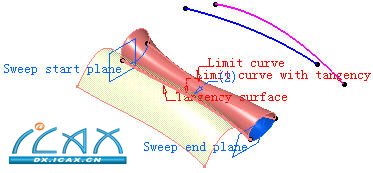

e.两条引导线和切面 (Two guides and tangency surface)。该类型允许两引导曲线并相切于一曲面来定义圆弧轮廓作扫掠创建。参考图4-384所示选择设置,单击预览如图4-385所示。
图4-384
图4-385
