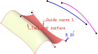

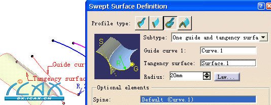

f.一条引导线和切面 (One guide and tangency surface)。该类型允许一条引导曲线并相切于一曲面来定义圆弧轮廓作扫掠创建。参考图4-386所示选择设置,单击预览如图4-386所示。
图4-386
图4-387
