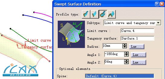

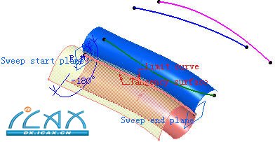

g.限制曲线和切面 (Limit curve and tangency surface)。该类型与类型f类似,前者的限制曲线不位于相切曲面上;但限制曲线和切面类型的限制曲线必须位于相切曲面上,由半径和圆弧的角度来取决圆弧轮廓作创建扫掠。参考图4-388所示选择设置,单击预览如图4-389所示。
图4-388
图4-389
