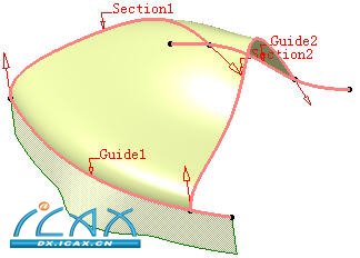

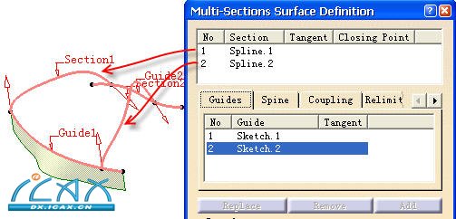

打开\Training Part\GSD\ Loft.CATPart文档,单击多截面(Multi-sections Surface)  指令,参考如图4-3105所示选择定义,预览如图4-3106所示。

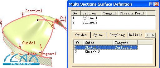

为第一条引导曲线定义约束支持面后如图4-3107所示。
图4-3107

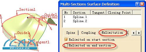

关闭重新限制中的结束截面选项后如图4-3108所示。
图4-3108

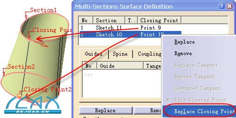

如有需要,用户可定义封闭截面的闭合点,用户只需在需要定义的截面上右键,然后选择替换闭合点菜单,再定义一个新闭合点即可,参考图4-3109所示。
图4-3109

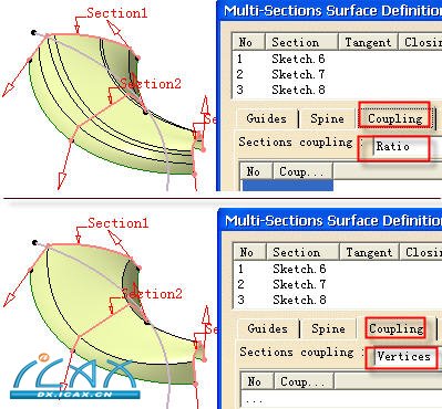

或者为截面选择不同的截面耦合方式,图4-3110列出了两种不同的耦合方式。
图4-3110
