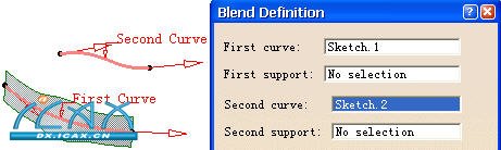

3)桥接曲面。允许用户创建两个截面之间的桥接曲面。注意,在创建桥接曲面时,用户必须确保截面的箭头方向是一致的。
打开\Training Part\GSD\ Blend.CATPart文档,单击桥接(Blend) 指令,参考图4-3111所示输入截面元素,单击预览如图4-3112所示。
图4-3111
图4-3112

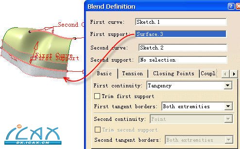

如有需要,可为相关截面定义一个约束支持面,这里为第一曲线定义一约束支持面,如图4-3113所示。
图4-3113
如有可能,用户可以实时修剪约束支持面;这里开启“修剪第一支持面(Trim first support)”选项,参考图4-3114所示。
图4-3114

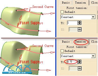

如有需要,用户可输入张力值以改变曲面与支持面的曲率,图4-3115所示列出了不同张力值的效果。
图4-3115
