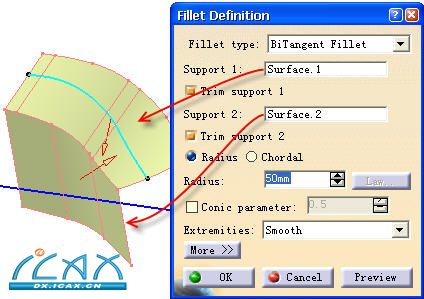

1)简单倒圆。该指令允许用户在两个或三个非连接的曲面之间创建圆角。
打开\Training Part\GSD\ Sphere.CATPart文档,单击“简单圆角 (Shape Fillet)”  指令,如图4-445所示输入倒圆元素及相关设置,结果如图4-446所示。
图4-445
图4-446

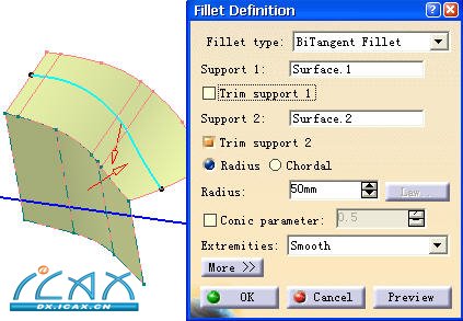

如有需要,用户可通过“修剪支持面(Ttim support)”选项以控制支持面的修剪与否。参考图4-447所示,关闭修剪支持面 1的选项,结果如图4-448所示。
图4-447
图4-448

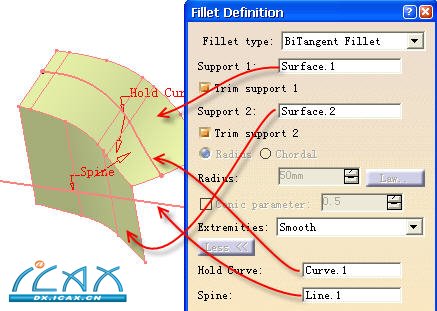

如有需要,用户可开启“圆锥参数(Conic parameter)”创建圆锥圆角。或利用更多选项中的相关选项作通过曲线倒圆的操作或利用函数控制倒圆值。单击“更多(More)”按钮然后参考图4-449所示选择设置,结果如图4-450所示。
图4-449
图4-450

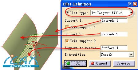

用户可利用圆角类型中的“三切线内圆角 (Tritangent Fillet)”类型创建两曲面的全圆角。参考图4-451所示选择设置,结果如图4-452所示。
图4-451
图4-452
