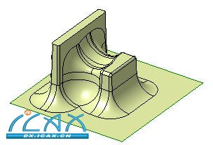

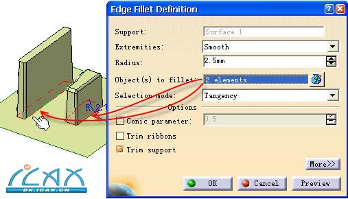

打开\Training Part\GSD\ EdgeFillet.CATPart文档,单击“倒圆角 (Edge Fillet)”  指令,参考图4-453所示选择设置,单击预览如图4-454所示;开启“修剪带 (Trim ribbons)”选项后结果如图4-455所示。
图4-453
图4-454
图4-455
如有需要,用户可通过单击“更多(More)”按钮以访问更多关于倒圆控制的相关选项,有关这些选项的更多描述请参考零部件工作台边倒圆  的相关选项。
所需元素定义后,单击“确定 (OK)”创建倒圆,倒圆曲面(标识为EdgeFillet.xxx)即被添加到特征树中。
