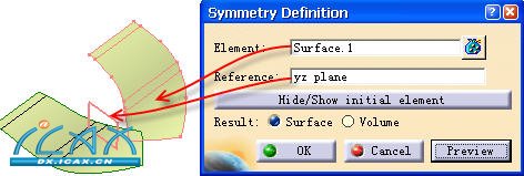

3)对称。该指令允许用户创建对称几何,也就是通常说的镜像几何。
打开\Training Part\GSD\ Symmetry.CATPart文档,单击“对称 (Symmetry)”  指令,参考图4-473所示的选择设置然后单击预览如图4-473所示。
图4-473
所需元素定义后,单击“确定 (OK)”创建对称曲面,对称曲面(标识为Symmetry.xxx)即被添加到特征树中。
