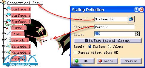

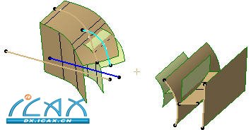

打开\Training Part\GSD\ Scaling.CATPart文档,单击“缩放比例(Scaling)”  指令,输入要缩放的元素,这里选择几何图形集,参考图4-474所示选择与设置;单击“确定(OK)”按钮后出现多重结果管理对话框,这里选择保留所有子元素,结果如图4-475所示。
