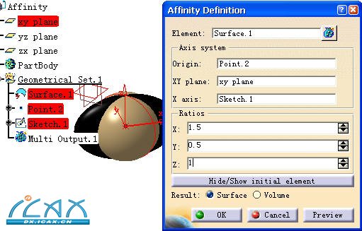

5)仿射。该指令与比例缩放指令类似,但后者更为细分化,它可以定义轴系而且可为每个轴系(X、Y、Z)指定不同的缩放系数。

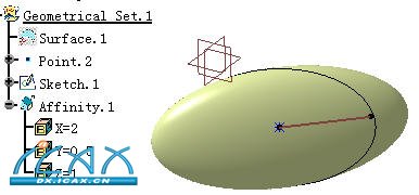

打开\Training Part\GSD\ Affinity.CATPart文档,单击“仿射 (Affinity)”  指令,参考图4-476所示选择设置,单击“隐藏/显示初始元素 (Hide/Show initial element)”按钮然后确认创建,结果如图4-477所示。
图4-476
图4-477
所需元素定义后,单击“确定 (OK)”创建仿射曲面,仿射曲面(标识为Affinity.xxx)即被添加到特征树中。
