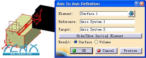

6)轴至轴。该指令是以座标轴系对齐的方式变换几何。

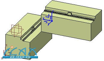

打开\Training Part\GSD\ Axis To Axis.CATPart文档,单击“轴至轴 (Axis To Axis)”  指令,参考图4-478所示选择设置,结果如图4-479所示。
图4-478
图4-479
所需元素定义后,单击“确定 (OK)”创建轴至轴变换曲面,轴至轴变换曲面(标识为Axis to axis transformation.xxx)即被添加到特征树中。
