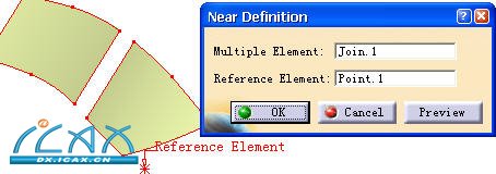

3)近接。当出现多个子元素需要选择性的保留时,可通过该指令以近接参考物的方式选择保留。
打开\Training Part\GSD\ Near.CATPart文档,单击“近接 (Near)”  指令,参考图4-489所示的选择输入元素,结果如图4-490所示。
图4-489
图4-490
所需元素定义后,单击“确定 (OK)”创建近接特征,近接特征(标识为Near.xxx)即被添加到特征树中。
