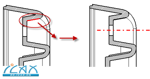

5.52 创建轴线
1:打开\Training Part\Drafting\ Center Axis.CATDrawing文件,单击修饰 (Dressup) 工具栏里的轴线 (Axis Line)指令,选择右边边剖视图中的圆孔截面线创建轴线。如下图:

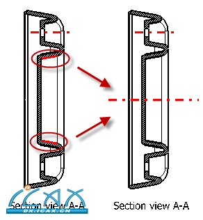

2:单击修饰 (Dressup) 工具栏里的轴线 (Axis Line)指令,依次选择左边剖视图中的椭圆孔截面线创建轴线,出现警告信息时点击确定创建。如下图:
