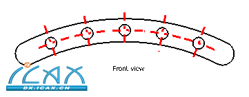

创建参考弧中心线
5.53创建参考弧中心线
1:打开\Training Part\Drafting\ Center Ref.CATDrawing文件,单击修饰 (Dressup) 工具栏里的参考弧中心线 (Center Line with Reference)指令,选择左边圆图素,再选择下弧线作为参考形状,创建参考弧中心线。如下图:
2:按照上面方法依次的创建参考弧中心线,如下图:
