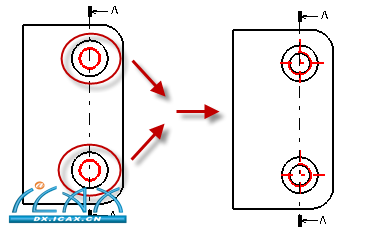

1:打开\Training Part\Drafting\ Thread Center Line.CATDrawing文件,单击修饰 (Dressup) 工具栏里的螺纹中心线 (Axis and Threads)指令,选择内螺纹圆孔依次创建螺纹中心线。如下图:

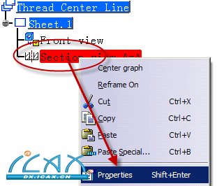

2:选择结构树“Section view A-A”剖面视图特征,单击鼠标右键选择属性编辑。
3:勾选修饰选项螺纹显示,单击确认按钮完成编辑。
4:系统将自动更新Section view A-A”剖面视图的螺纹显示,如下图:
