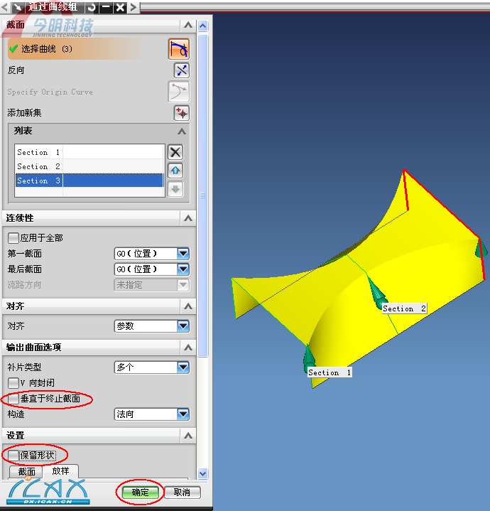

④、输出曲面选项:

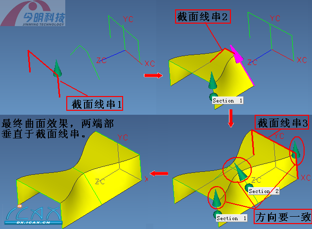

补片类型:创建包含单个补片或多个补片的体。对于单个补片类型,截面线串的最大数为 25。单路径曲线的 V 向阶次比所选择线串数的阶次小一。
V 向封闭:对于多个补片来说,行方向(U 向)的体的封闭状态取决于截面线串的封闭状态。如果选择的线串全部封闭,则生成的体将在 U 向上封闭。当“V 向封闭”为开时,片体沿列(V 向)方向封闭。如果截面线串处于封闭状态并且该选项启用时,NX 将创建一个实体。
垂直于终止截面:使输出曲面垂直于两个终止截面。
图CH15_18
⑤、设置
保留形状:仅用于参数根据点对齐。保证通过强制公差值为 0.0 来保持尖角。
