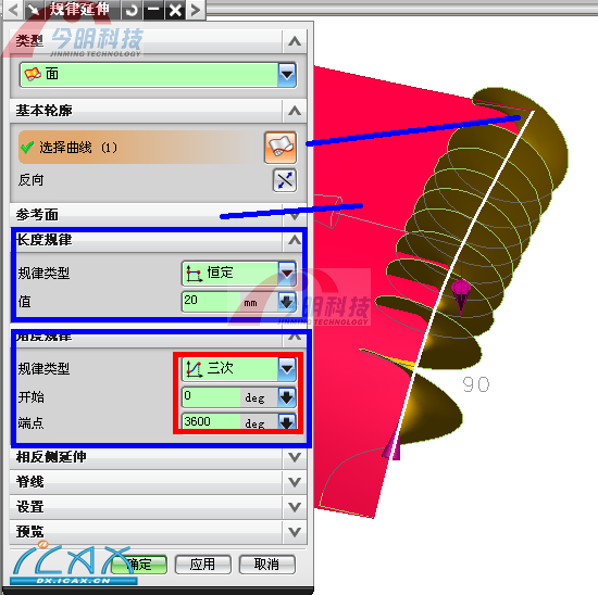

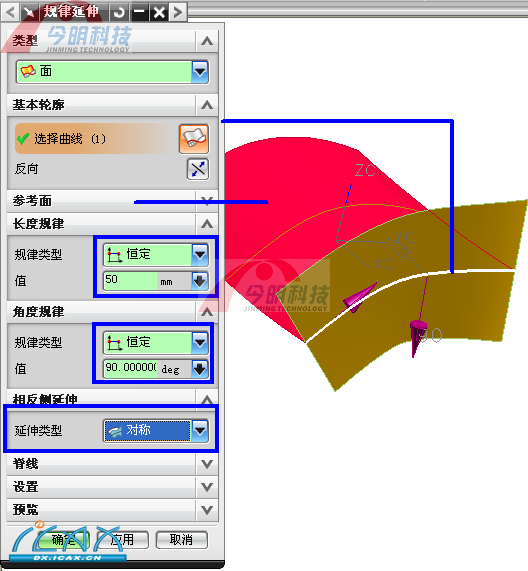

按照以下参数构建规律延伸,理解各参数选项
恒定长度和角度,延伸类型使用对称
图ch17_12

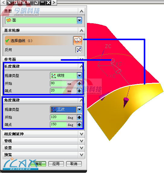

线性长度和三次角度
图ch17_13
线性长度;三次角度
图ch17_14
