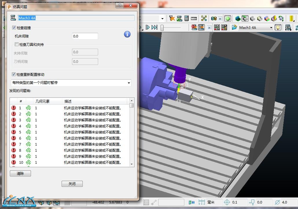

请教一下,有遇到这样的问题吗?怎么解决。

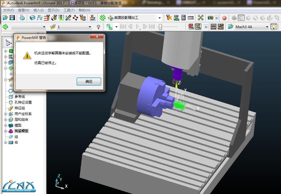

除了以下问题,还有旋转轴A轴仿真过程中是不转的。机床位置调整中可以控制其转动。用其他下载来的机床文件没有这样的问题。
装载的时候出现:下图
选择仿真路径的时候出现:下图

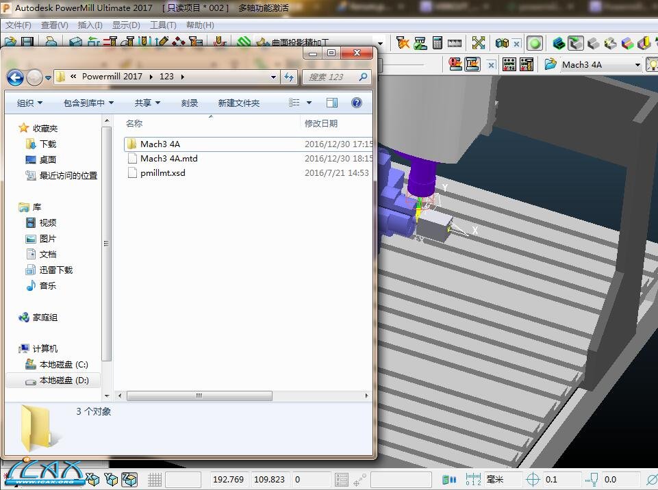

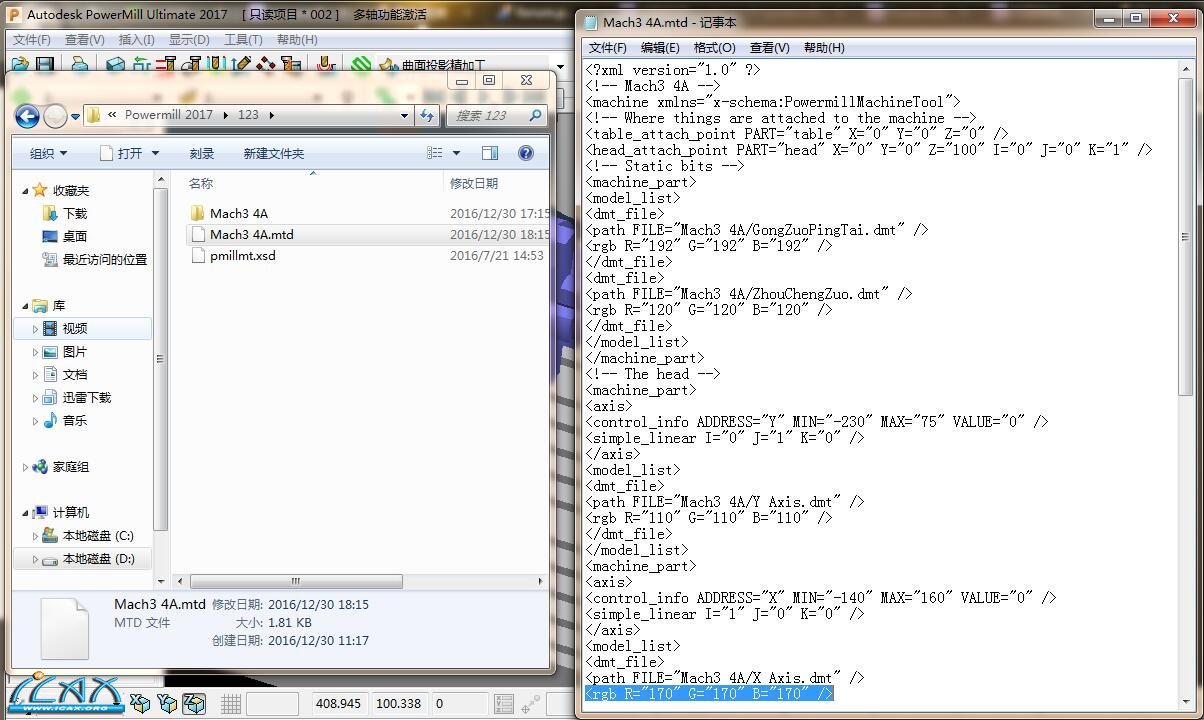

配置文件如下:
