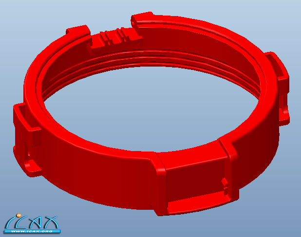

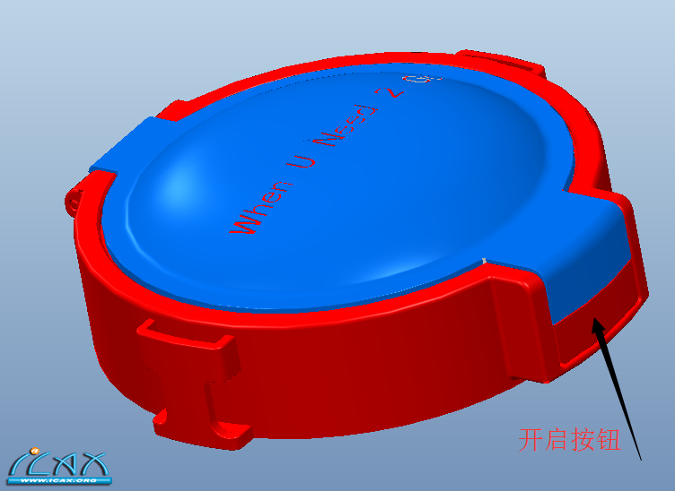

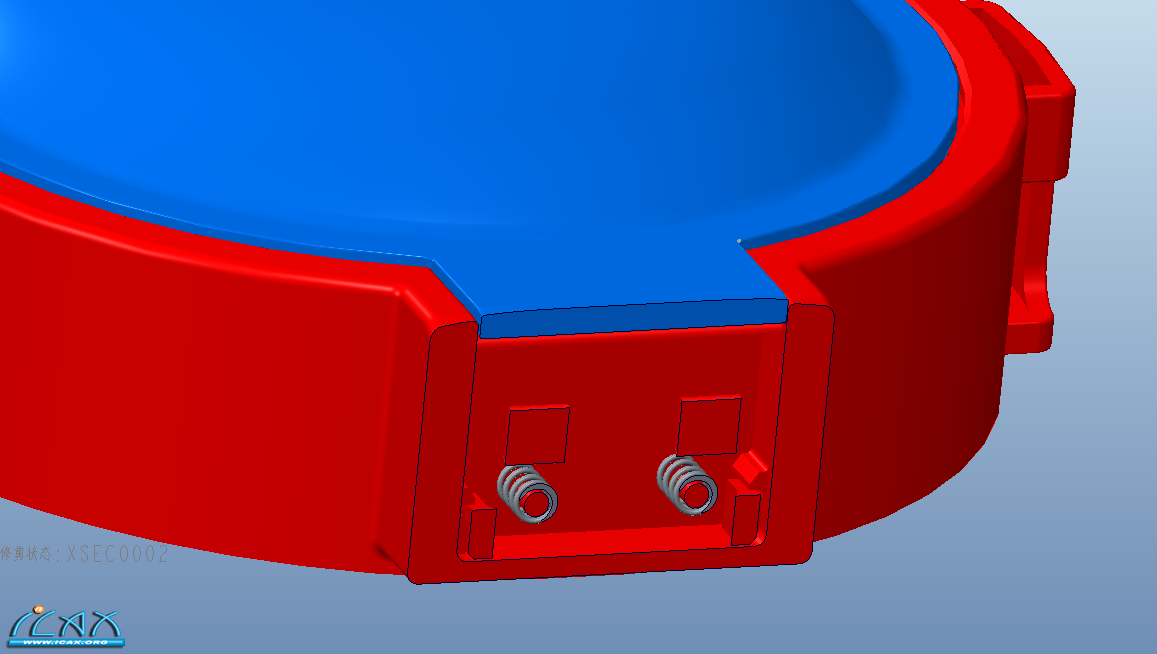

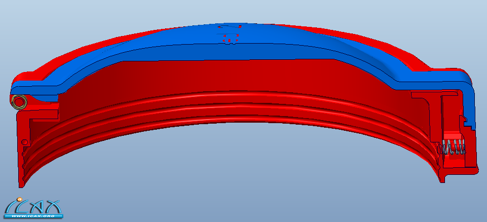

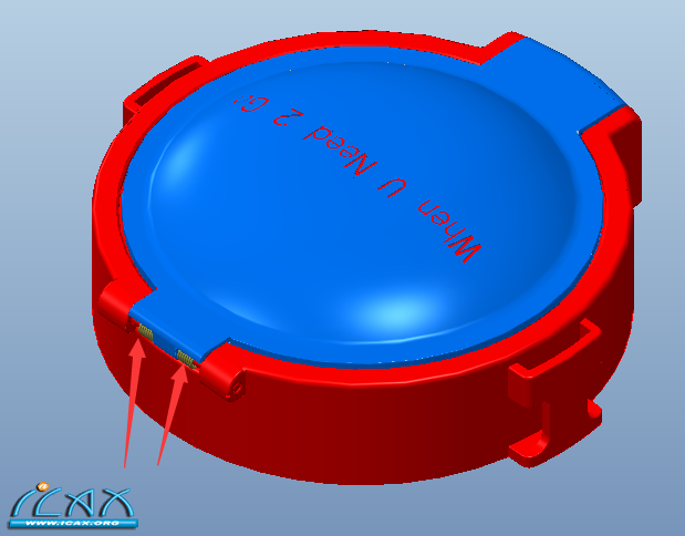

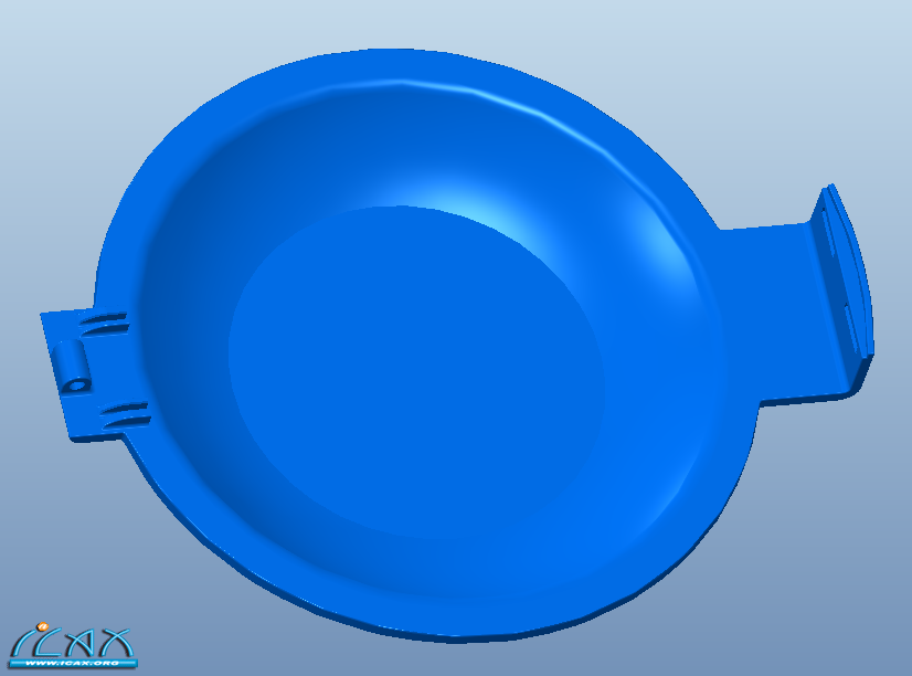

各位设计大咖:
        设计了一个弹簧按钮开关,具体见附件,遇到以下问题,还请指教。
     1.这样的开启方式是否合理?有没有更好的办法?
2.按钮弹簧直径才0.5,担心是否可以复位,扣合量0.5够吗,盖子能否关掉,如有问题,有何解决办法?
     3.旋转轴弹簧感觉是有问题,打开盖子后,旋转轴弹簧没有对盖子限位,有没有好一点的办法对盖子进行限位?
     4.红色最大零件开模难度大,怎么样解决?
