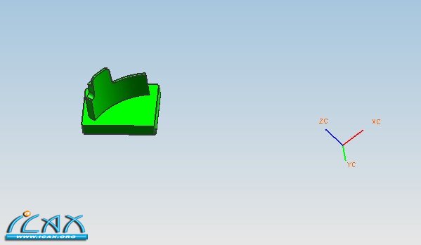

本人对UG一窍不通 以前一直用CIM 编程   想学用UG4.0编程
   刚转一个图档(下图) 就遇到一个问题。。。
   搞了半天也没把工件摆正。。。
   请教各位大侠 怎么把工件顶中心移动到绝对坐标系? 用什么命令?怎么操作?
   或者  在工件顶中心新建一个坐标系 用它来做加工坐标系的原点可以吗?  这个坐标怎么建立?
最好能有视屏教程  谢谢啦!!!

兄弟,油鸡是以坐标来摆正工件的,视图--操作--方位
发表于 2010-3-7 08:09:21 | 只看该作者
另外做一个坐标系,保存,再变换,重定位
发表于 2010-3-7 10:18:56 | 只看该作者
3# zp35612615
非常感谢!!! 摆正了
还有一个问题  我怎么才能找到这个工件的最大外形顶部的中心呢   因为一般CNC加工电极都是四面分中做的
这个用什么命令呢???
这个用什么命令呢???
注塑模向导模块里面有类似边界盒的命令。自己在应用里面找下

用变换里的重定位嘛,放PRT上就给你做个动画,不放就不做了
7
发表于 2010-3-8 22:46:21 | 只看该作者
用变换里的重定位嘛
