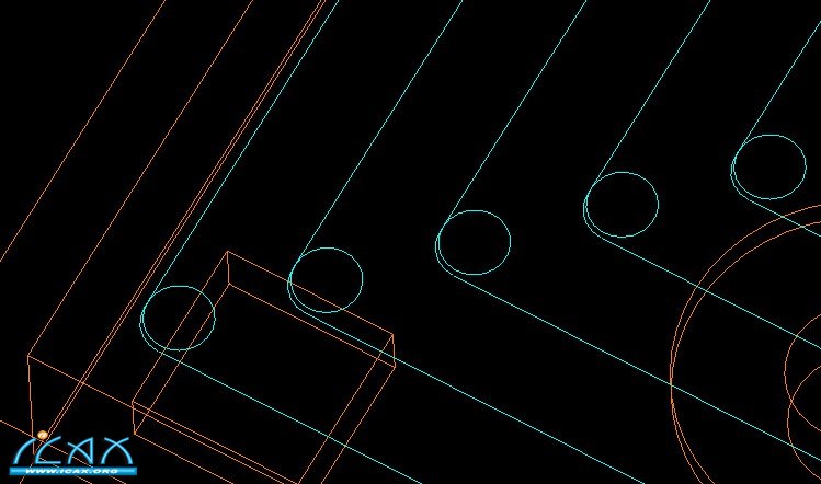

别跟UG和PROE去PK,有点自不量力!总的来说,这2种软件的刀路定制能力是相当相当强的。只要你愿意,UG和PROE能定制出随心所欲的刀路。
当然不是说CIM就没比得上UG的,也有。不过CIM是属于傻瓜型的CAM,很多功能已经默认无法改变(CIM公司基于CAM角度认为编程员无需考虑,帮你设置好了)。这点和UG、PROE是以设计人员角度来开发CAM不同
进明版主的这个开粗相当相当的棒,CIM没有此功能。我是盼着CIM早日出这功能
22
发表于 2011-2-17 07:59:48 | 只看该作者
UG开粗环绕,当里面一层走到外面一层的时候,是90度,
这是什么狗屁,轮廓外下刀不用90度还用角度不行?如果是轮廓内,人家也可以有螺旋下刀的。斜下也有。/
有10台机床,电力浪费,机床空平跑,是很大的浪费,精明是商家
是能理解到这一点的。如果你的程序经常这样,你的红烧鱿鱼也快端来了。
这点做的比较智能是CIM和PM,UG这这方面比较落后。
看看你的跳刀?哪个操机的敢放100%横越给你下跳刀。
分别坐标系给编号1-9。然后把做好1个镶块的程序,复制
9个,从新选择面,改下坐标系名字,从新计算即可。还可以根据TP集体后处理
。这个方法UG没有,因为UG CAM里面只可以显示一个加工坐标系,
你神经,人家不用层次啊
