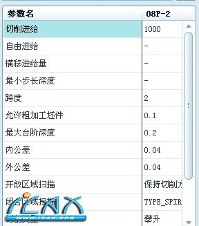

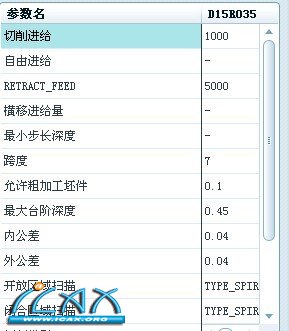

       不好意思,这两天有点事耽误了。我用的是5.0版本 (F000) ,
我也用Creo 2.0试了,也好像一样的情况,当粗加工与重新粗加工
余量及公差一致时(10楼图片所示),当步长深度为0.2 、 0.25、  0.3
、0.35等 时正常,而当步长深度为0.15 、 0.19 、 0.22 、 0.27等时又不正常,
好困惑、 又不知从何处着手。

您好!
            重装了一个M060版本,又修复了模型(几何检查下无故障),可是仍旧没有解决,
是哪里出了问题,又该怎么办呢?
