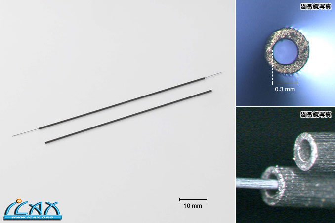

组别:零件加工组
奖项:铜奖
作品名:碳筒
会社名:株式会社ユー・コーポレーション
评论 :在像铅笔芯那般易断的素材去做φ0.3 mm×60 mm(L/D=200)深孔加工, 让人惊讶钻孔加工竟能做高精度的深孔加工。
材质:核心φ0.5毫米自动铅笔(HB硬度)
加工机械 :立式加工中心
加工时间:120分钟

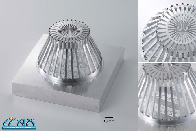

组别:零件加工组
奖项:技能奖
作品名:梦幻圆棚
会社名:株式会社スズキプレシオン
评论 :是个高精度钳工做出低钢性作品, 尽管精度如此, 连形状的美也受好评。
材质:铝
加工机械 :立式加工中心
加工时间:20小时

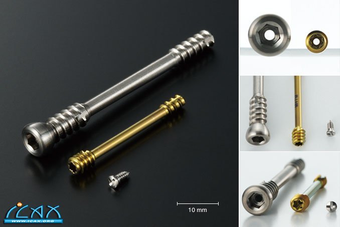

组别:零件加工组
奖项:金奖
作品名:医疗用植体
会社名:ミクロ精工株式会社
评论 :获得高度好评的理由是针对钛合金能处理φ1、φ2中空加工, 和不等偏心螺丝加工等方面, 很精巧地处理加工完成。
材质:钛
加工机械 :NV4000 DCG,车床
加工时间:40分钟
获奖感言:
虽是初次参赛, 但感谢荣获名誉之奖, 敝公司当初是以刀具起家的公司, 将技术善加应用, 而做了制品加工, 这次作品是把自制的刨刀装在工具, 将钛合金做成小径深孔加工, 才终于完成医疗用的植体, 因是要用在医疗方面, 这作品头部的星型孔主要以扭力部份,和正沟部份,和起子之间的嵌合做优先处理,  并要掌控尺寸的精度以防止落下, 敝公司一直很用心努力地把好东西便宜出售, 并准时地送到客户的手上, 藉由这次获奖机会, 将本着不忘初衷, 不轻忽努力之心念, 朝着新的领域去挑战未来。

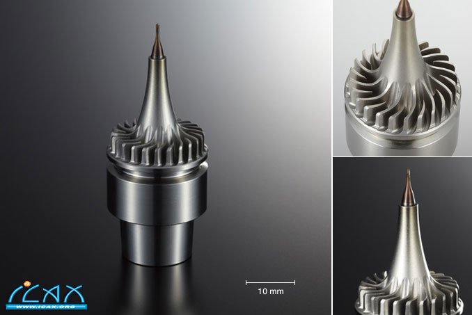

组别:零件加工组
奖项:银奖
作品名:远心式负圧発生工具
会社名:山岸本铺
评论 :复杂形式的精巧加工, 以及其制品本身的创意, 受到高度评价 。
材质:SUS420系统
加工机械 :立式加工中心
加工时间:1小时25分

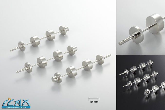

组别:零件加工组
奖项:铜奖
作品名:连接部品中心导体
会社名:有限会社テーピス
评论 :多段差的细小加工物品很精巧地加工出来, 受到高度评价 。
材质:SUM24(铁)
加工机械 :复合加工机
加工时间:1小时10分

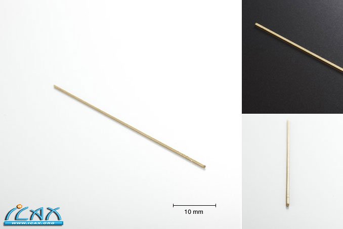

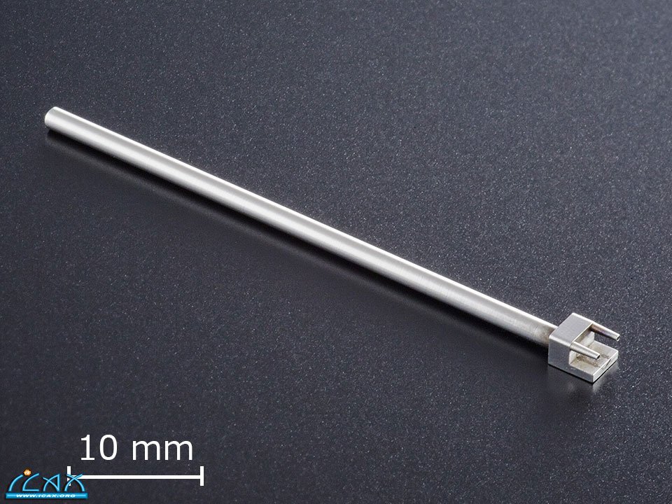

组别:零件加工组
奖项:技能奖
作品名:地线顶针
会社名:坂田精密技研
评论 :获得高评价的原因是, 一边维持了高精度, 一边却能做到一分钟成形时间的量产对应。
材质:黄铜
加工机械 :NL2500
加工时间:1分钟

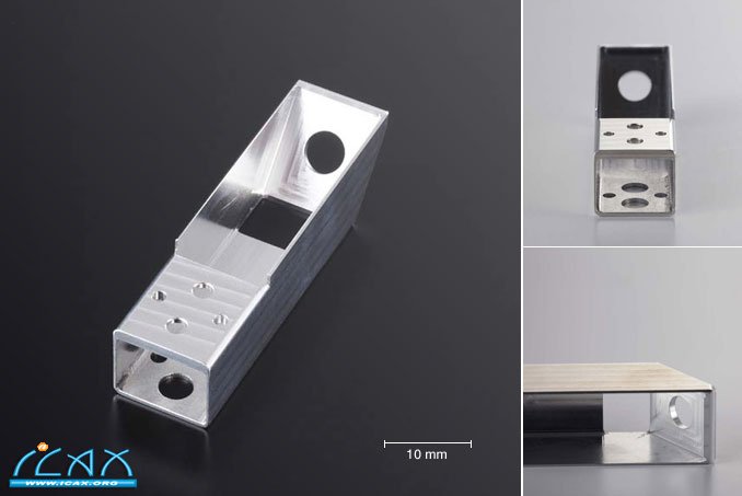

作品名:镜子基座
会社名:有限会社湘南オートカット工业
评论 :
为了0.4 mm和薄肉外框, 要把赘肉夹住 ,内部外部同时加工的了, 虽已是薄肉了 但为了做出±0.025 mm的精度, 除了花心思处理低负荷加工和切削顺序, 也要对切削量多加注意, 在处理夹住部份的时, 为了不变形, 要把同形状的治具插入到内部, 然后一点一点地钳工完成, 关于复杂形状的薄肉工作物, 要从内侧外侧同时加工这是最受高度肯定的, 也有听说在夹住花了很多心血。
材质:A5052
加工机械 :卧式加工中心
加工时间:1小时24分

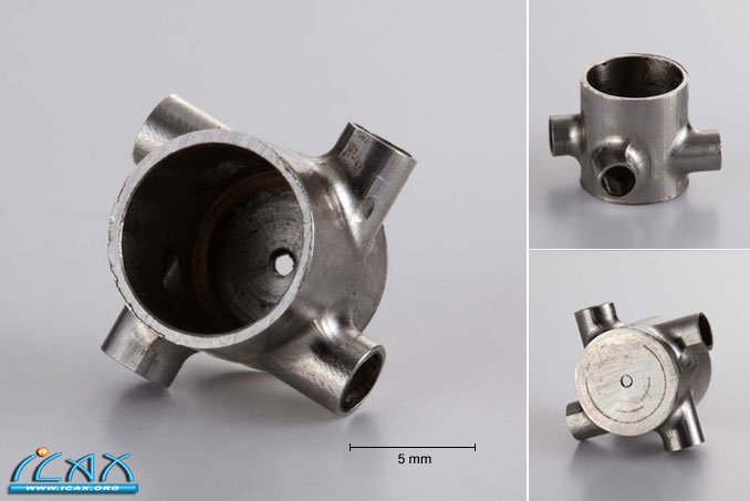

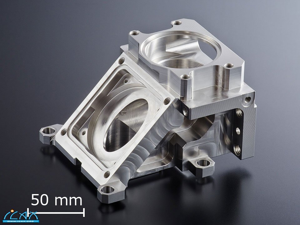

组别:零件加工组
奖项:铜奖
作品名:四方向分岐阀式
会社名:株式会社FEED
评论 :在不做补模之情形下, 用全加工(切削加工)而做成的. 使用5轴机而完成全部工程  。
材质:SUS316
加工机械 :NMV5000 DCG
加工时间:1小时10分钟

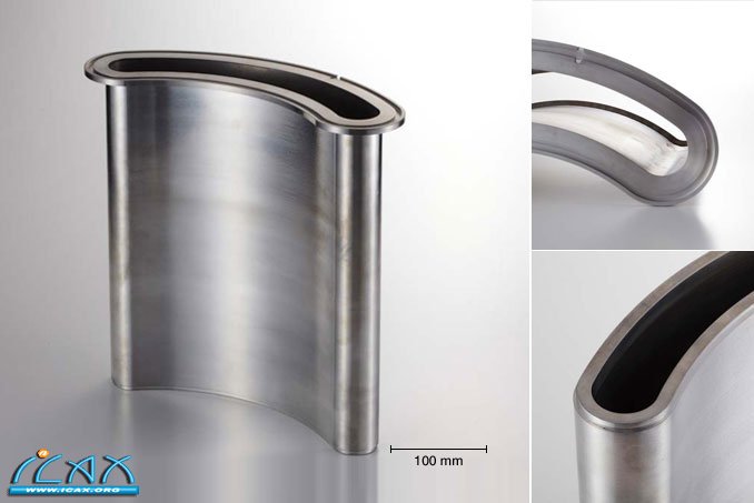

组别:零件加工组
奖项:技能奖
作品名:硬壳
会社名:株式会社ひびき精机
评论 :把开口宽39mmX深度317mm从单边加工,自制工具来对应,主体部肉厚3mm是用加工顺序和治具来对应。
材质:A5052
加工机械 :MT-250/1000
加工时间:SH-503/40

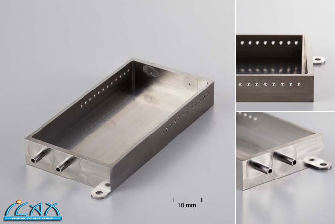

组别:零件加工组
奖项:技能奖
作品名:硬盒子(光半导体零件)
会社名:ハイジェントミクロ株式会社
评论 :要把厚度0.7mm 的圓筒形凸出部位做加工時, 花心思使之不致於变形。φ2.3 mm的管子部位, 为了和盒子一体加工, 所以在维持管子部位垂直度5/1000之条件而加工
材质:コバール
加工机械 :立式加工中心
加工时间:1小时33分
