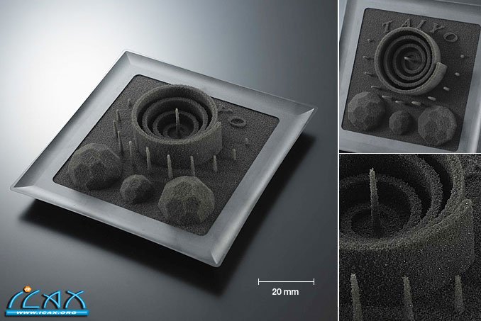

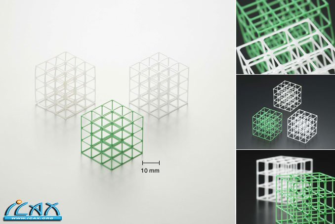

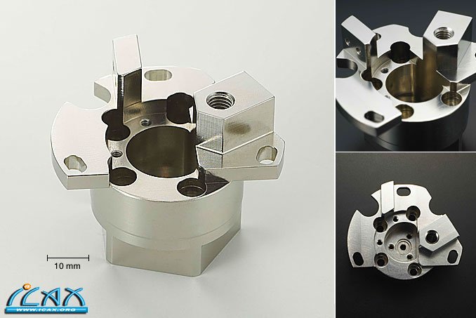

2004年日本机械加工切削梦想大赛获奖作品
组别:零件加工组
奖项:金奖

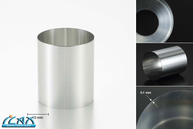

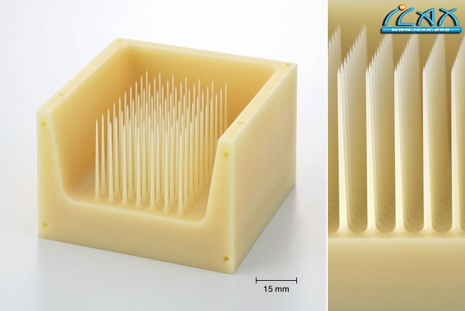

作品名:风箱
会社名:株式会社シティプラスチック
评论 :技术关键重点在于热对策, 刀具, 温度管理三项
材质: 聚四氟乙烯
加工机械 :MT1500S

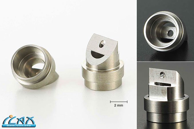

组别:零件加工组
奖项:银奖
作品名:枝条推进器

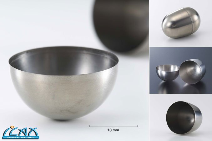

会社名:株式会社香田制作所
评论:全部都是切削加工, 请留意先端部, 先暂不谈形状, 因为是会进入人体的器具, 所以決不允許有毛边或锐角的作品, 后工程是要磨光加工, 如果切削加工无法处理好得話, 就不可能完美做出這面
材质: SUS、64钛合金
加工机械:车床

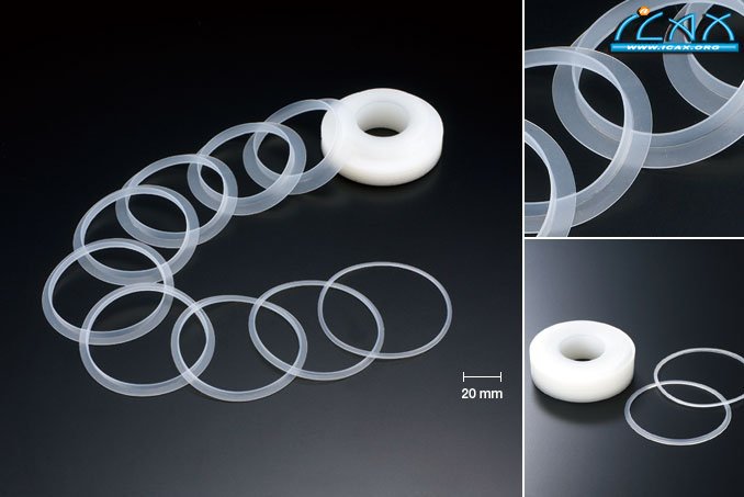

组别:零件加工组
奖项:铜奖

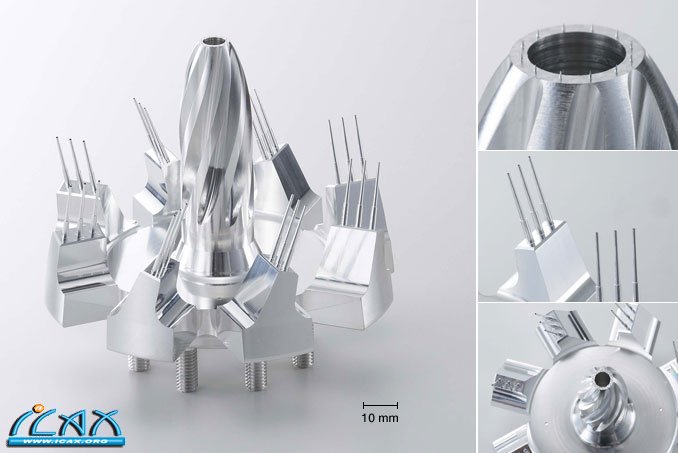

作品名:薄肉切削一体加工
会社名:株式会社宮本樹脂工業
评论 :这是平均肉厚0.6mm的薄肉切削加工, 而且在切削加工或钳工作业时, 薄肉部不会发生凹陷或歪斜
材质 :A5052
加工机械: NV4000 DCG
