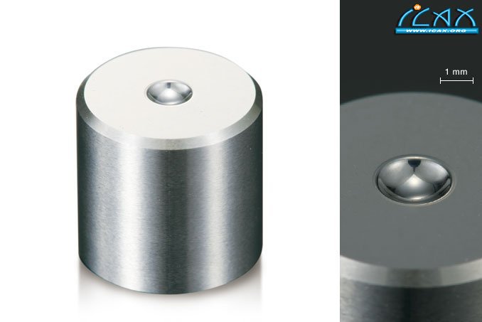

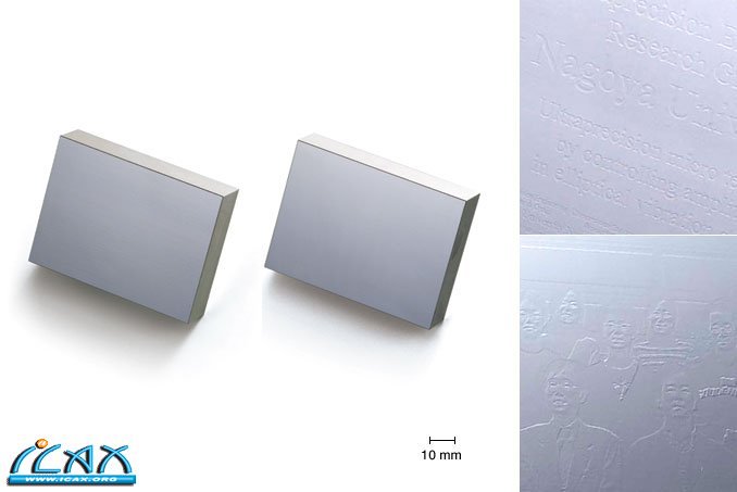

2004年日本机械加工-切削梦想大赛-获奖作品
组别:学术研究组

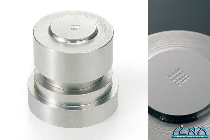

奖项:难削材加工挑战奖
作品名:椭圆形微细镜片哑铃模具
会社名:神戸大学工学部机械工学科
评论 :针对难削材硬化钢(SUS420J2) 可以做到形状精度1 μm以下、表面粗度0.1 mm Ra以下的超精密切削加工, 当然可针对有椭圆形开口部的微细镜片哑铃模具, 给予复杂形状的超精密加工。
材质:SUS420J2(STAVAX)52±1 HRC
加工机械 :加工中心

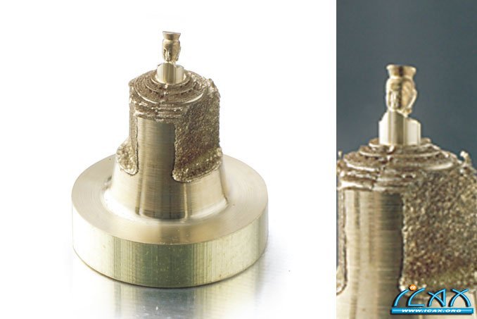

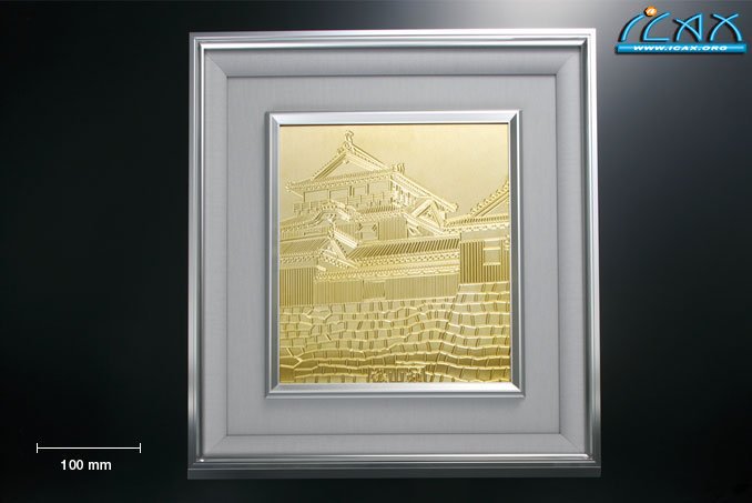

组别:学术研究组
奖项:微细复杂形状挑战奖
作品名:弥勒佛菩萨头部
会社名:大阪大学
评论 :这作品可藉由超精密微细加工而做切削, 和所谓半导体制造技术是不同, 连各式各样的曲面, 都可做高精度加工。
材质:金
加工机械 :复合加工机床
