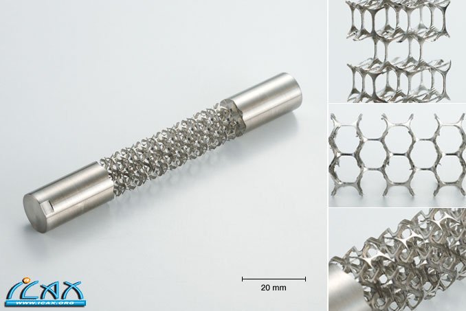

作品名:铬镍铁合金网
会社名:由纪精密工业株式会社
评论 :针对铬镍铁合金的蜂窝形状的坚难加工,及其钳工的精巧, 精美的光洁度得到高度好评。
材质:铬镍铁合金
加工机械 :立式加工中心
加工时间:16小时
获奖感言:第一次参赛就荣获金牌奖, 实感高兴, 把φ12 mm棒材往一定方向加工成蜂窝形状, 接着使之90°回转, 当时随着加工的进展, 素材刚性明显地降低是最大的难题, 特别是例如使用平刀, 或刀锋的加工负荷, 或造成发热降低等加工条件, 及其加工模式方面, 我们都有下了很大功夫, 我想借着这作品制作的机会等于把敝公司目前所累积的经验都投注进去了。

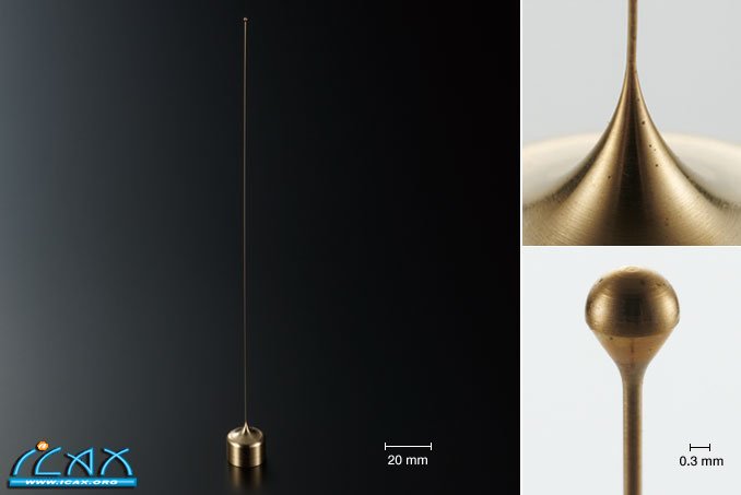

作品名:钟摆
会社名:富士フイルムテクノプロダクツ株式会社
评论 :可感觉有关纵横比差异很大时的加工困难, 及其加工方法,和治具等方面都下很大工夫。
材质:黄铜
加工机械 :车床
加工时间:15分钟

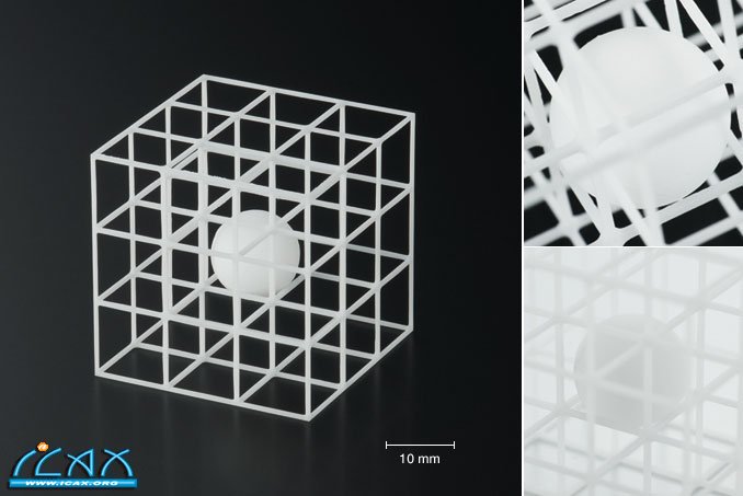

奖项:铜奖
作品名:方块里的球
会社名:株式会社长坂
评论 :对在格子里的球的加工方法, 还有chucking等的处理. 颇令人惊讶。
材质:POM
加工机械 :立式加工中心
加工时间:15小时

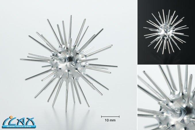

作品名:海胆
会社名:有限会社木村制作所
评论 :让人颇感有趣的是, 除了有金属面的美, 还有针的加工方法及其固定方法。
材质:A5052
加工机械 :DuraVertical 5060
加工时间:

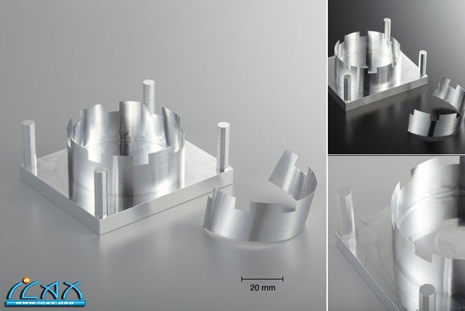

组别:测试样机加工零件组
奖项:铜奖
作品名:超薄肋骨加工
会社名:松本精工有限公司
评论 :做到肉厚40 μm, 高度20 mm的极薄肋加工, 是很值得高度评价的。
材质:铝
加工机械 :卧式加工中心
加工时间:40分钟

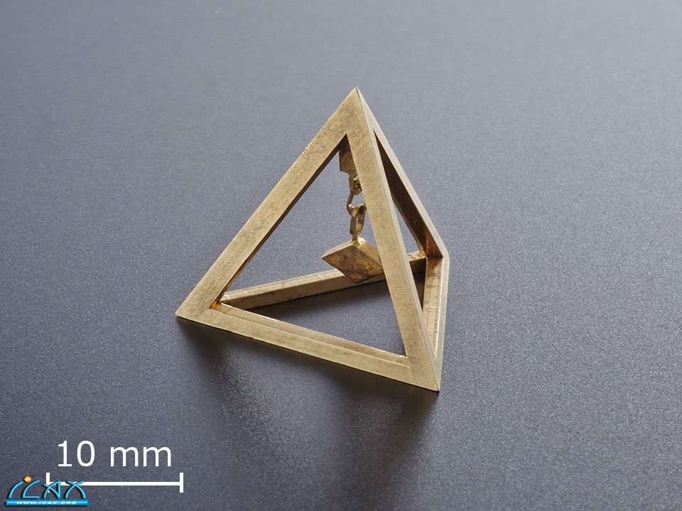

作品名:五角大厦
会社名:株式会社加纳铁工所
评论 :为了把直线角加工成不带有R, 而花了很多心思在加工方法上。
材质:铝
加工机械 :立式加工中心
加工时间:40分钟
