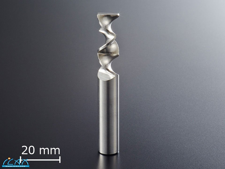

组别:学术研究组
奖项:技能奖
作品名:单齿的螺旋齿车
会社名:兵库県立神戸高等技术専门学院 机械加工技术コース
评论 :使用微型设计程序, 去计算衔接渐伸线圆中心轨道, 把那轨道每0.5°去分割, 以X坐标(从中心的距离),C坐标(分割出的角度)去决定球刀的位置. 在每次要决定位置, 一面使用圆筒补间机能使材料回转180°,一面切削齿面, 然后加工单齿的齿车, 敝学院没有滚刀, 所以无法制作螺旋齿车, 但变成可用此方法去制作各种齿车, 从正上方去看作品看到的圆的部份, 则是渐伸线曲线的基楚圆。
材质: 纯铝
加工机械 :NL1500MC
加工时间:240分钟

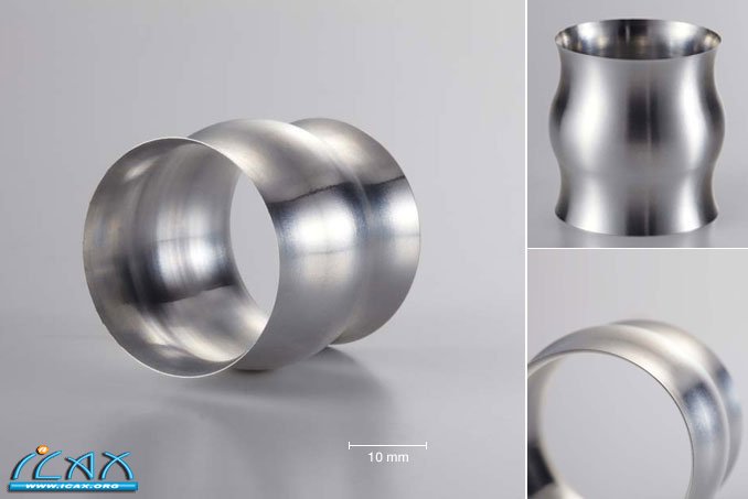

作品名:厚度0.1mm极薄波浪管
会社名:冈山大学 工学部 机械工学科 机械加工学研究室
评论 :
1・使用热可塑性塑料把套夹使之密着在工作物内面, 一边可保有刚性, 一面可使用车床去加工零件的极薄管.
2・加工后, 用热水(100℃)去溶解热可塑性塑料, 这样就可取出套夹
3・把高速钢刀具的刀锋磨得锐利, 做出最适的角度, 用NC磨床加工就可以了
材质:A6061
加工机械 :数控车床
加工时间:1小时20分钟

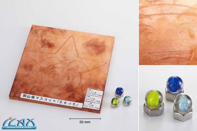

作品名:闪亮玻璃小弹珠磨亮道具
会社名:中国职业能力开発大学校 生产机械システム技术科
评论 :使玻璃小弹珠发亮, 制作一个已安装玻璃小弹珠的简易压力制御板, 0回转, 再用干燥加工 ,就可完成一个安定的平滑面
材质:铜
加工机械:SV-503
加工时间: 1小时15分

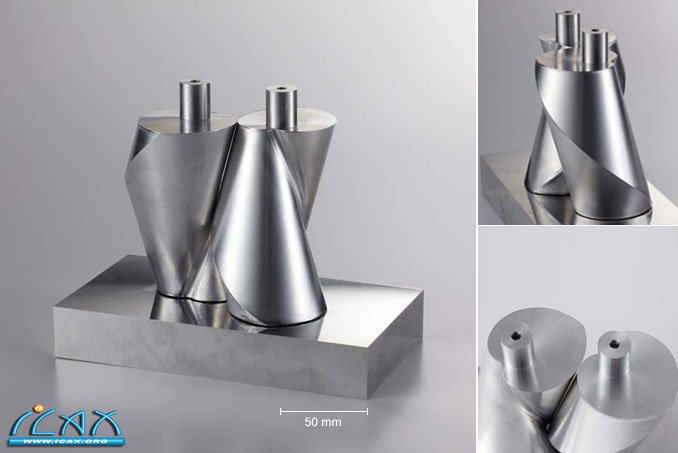

组别:学术研究组
奖项:金奖
作品名:複合ヘリカルブレード
会社名:東京電機大学(東京都足立区)

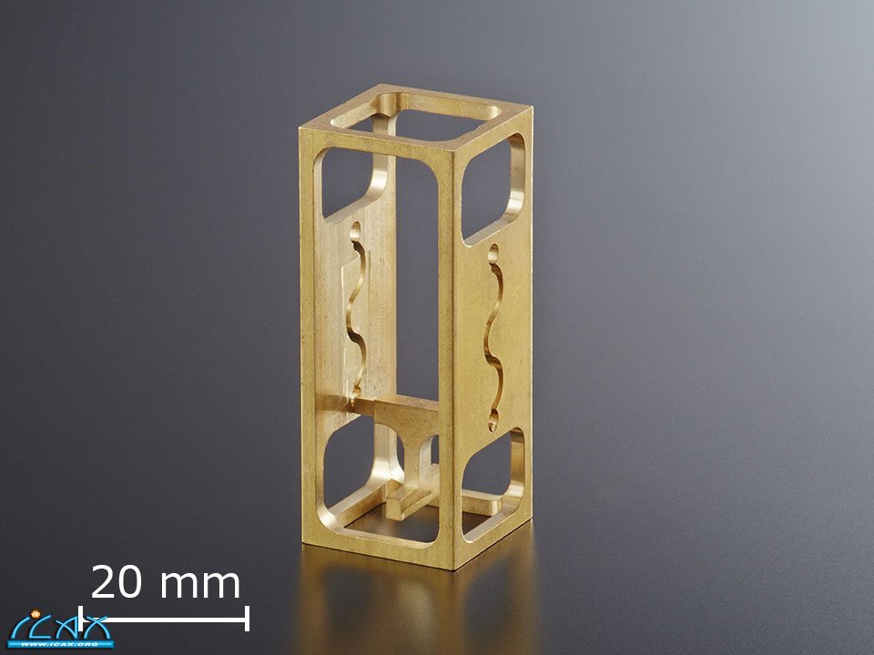

作品名:俺はしがない落下する振り子だよ
会社名:岡山大学 工学部 創造工学センター工作センター部門(岡山県岡山市)

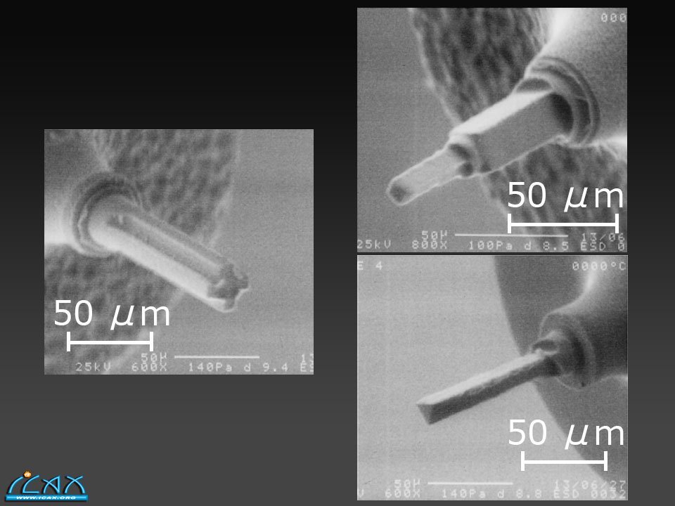

组别:学术研究组
奖项:技能奖
作品名:微細異形軸加工
会社名:京都工芸繊維大学 機械システム工学部門マイクロ・ナノ加工学研究室(京都府京都市)
