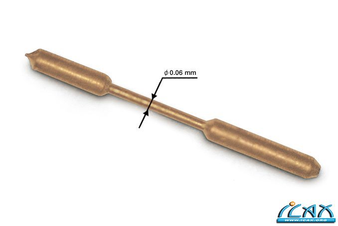

发表于 2014-11-14 13:16:37 | 只看该作者
组别:微细加工组
奖项:技能奖
作品名:φ0.06 mm极小径加工
会社名:田上精机株式会社
评论 :这是用自动车床针对φ1.5 mm素材, 去测试极小径加工可处理到何种程度, 像这样的素材是极细的, 素材本身处理有其困难, 重要的是要从所有面去采取高度的熟练技术。
材质:C3604
加工机械 :车床

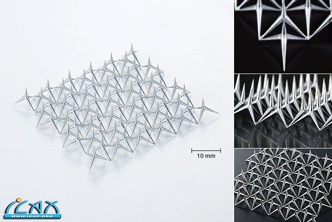

组别:微细加工组
奖项:银奖
作品名:铁丝金字塔
会社名:株式会社スズキプレシオン
评论 :网状架构上0.6 mm的铁丝网, 呈现着金字塔形状, 在不使用切削以外工法之情况下,藉由一片Ti-6AL-4V,或3轴切削中心加工机来做削出处理。
材质:TI-6AL-4V
加工机械 :加工中心

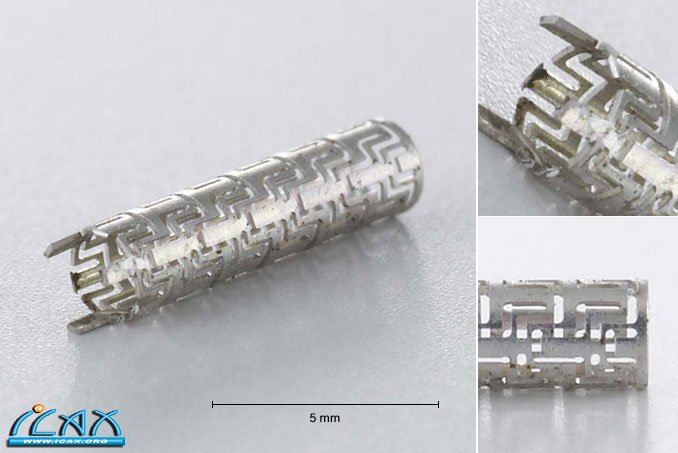

组别:微细加工组
奖项:铜奖
作品名:支架(医疗用具)
会社名:株式会社ASCLE・Medich
评论 :采用工作机CLUMP方法, 或切削条件,或工具则可将不锈钢做到宽0.3 mm、肉厚0.05 mm的薄肉加工。
材质:SUS316
加工机械 :加工中心

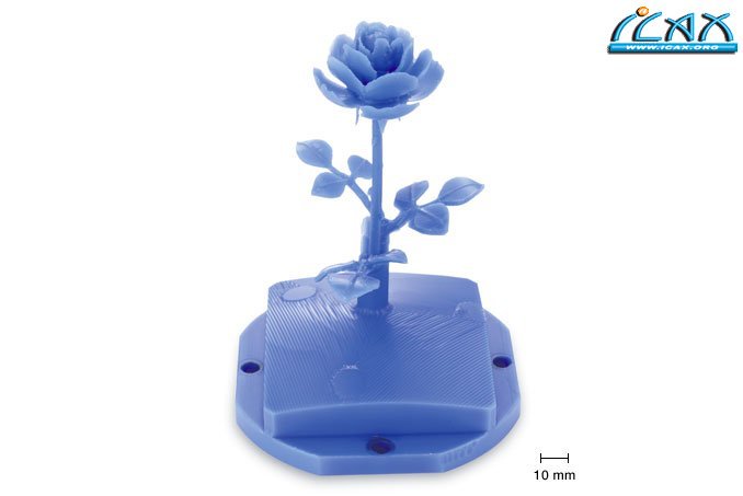

组别:微细加工组
奖项:技能奖
作品名:蓝色玫瑰花
会社名:株式会社入曽精密
评论 :使用φ6、φ4、φ2、φ1、φ0.6 mm等的工具做削出加工, 尤其刀具的旋转及其前进时间的搭配是非常困难的。
材质:尼龙
加工机械 :NV5000α1/40

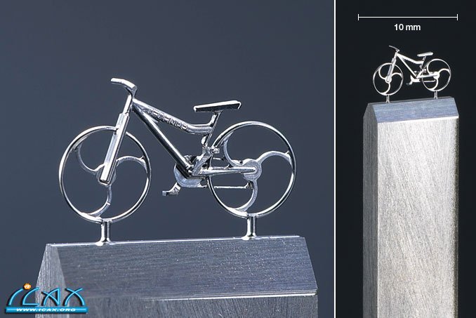

组别:微细加工组
奖项:铜奖
作品名:脚踏车
会社名:株式会社カワマタ・テクノス
评论 :基本框架, 轮胎φ0.2 mm,炼条φ0.06 mm,甚至在框架上雕刻φ0.03 mm文字,不用5轴机, 而用3轴机来加工, 这是完成作品的关键点。
材质:NAK55
加工机械 :立式加工中心

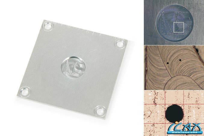

组别:微细加工组
奖项:技能奖
作品名:薄板镜面切削加工
会社名:株式会社中田制作所
评论 :把切削加工所做出1mm厚度的板, 薄薄地加工到100 μm(公差10 μm以内),甚至也能把面粗度加工到Ra 0.02 mm的镜面, 位在表面中央部的森精机制作所的商标深度, 也能切削到30 μm。
材质:A5052
加工机械 :立式加工中心

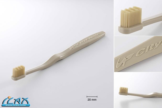

2008年日本机械加工-切削梦想大赛-获奖作品
组别:微细加工组
奖项:金奖
作品名:牙刷
会社名:株式会社シティプラスチック
评论 :获得好评的理由有二, 一是把塑料φ0.3 mm×12 mm的毛刷表现出, 及其高超的密度, 能够一体削出也令人惊讶。
材质:PEEK(超耐热性树脂)
加工机械 :NT4200 DCG
加工时间:30个小时
获奖感言:
获颁金牌真得很感谢, 从全公司员工汇集好的构想, 才做出毛刷,虽专注一体削出一事, 但关于热变型, 鼓风, 毛刷部的振动, 断裂, 塑料加工最大的难题「毛边掌控」等方面, 是很艰辛的了. 实际加工时, 应可简单地加工到高10mm,却被稍后的2mm阻碍,一直加工失败, 只好改做φ0.5 mm降低加工高度的方式, 来妥协先前无法完成的加工, 但已经做到这程度了, 因想实现能表现牙刷的规格, 故坚持到最后能做到的, 这就是藉由大家的智慧完成「Team City Plastic」技术结晶。
