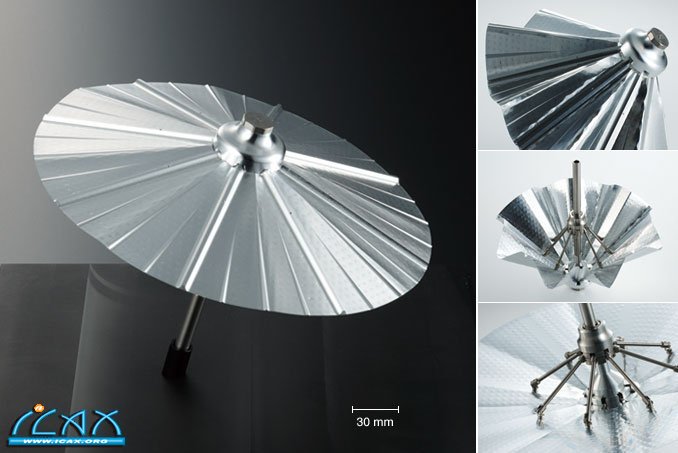

会社名:株式会社豊田中央研究所
评论 :让人印象深刻的有两个方面, 一是做到可以做像真实雨伞的收展动作, 二是把帆的薄度加工做到50 μm 。
材质:A1050、A2017、SUS303、SUS304
加工机械 :MS-650,复合加工机,数控铣床
加工时间:150小时

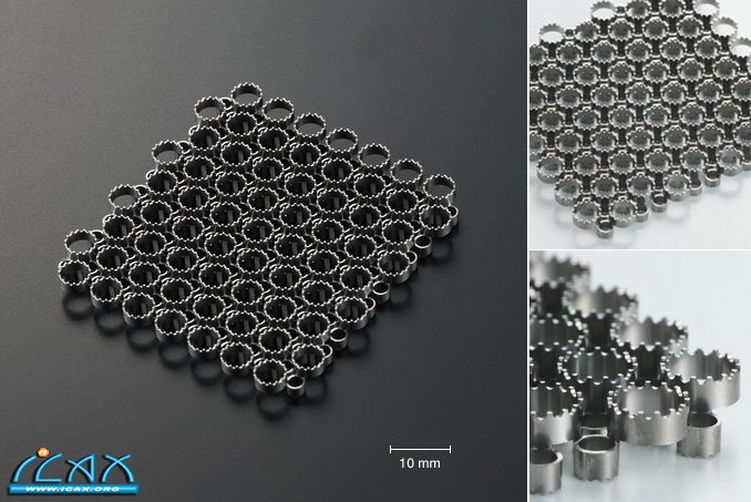

组别:模具、注塑加工组
奖项:技能奖
作品名:樱花
会社名:株式会社イナテック
评论 :螺旋状的模具的组合, 公模和母模加工精度的严苛要求, 模腔的组合受到较高的好评。
材质:NAK80
加工机械 :立式加工中心(5轴控制)
加工时间:48小时

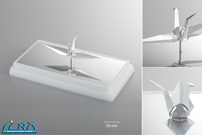

组别:模具、注塑加工组
奖项:银奖
作品名:折鹤
会社名:株式会社日本高分子工业研究所
评论 :用厚度0.25 mm把翅膀和鸟嘴锐利地成形出来, 及其薄肉加工技术是获高度评价的原因。
材质:A5052
加工机械 :VS-40
加工时间:13小时20分

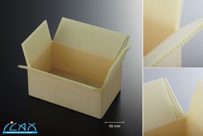

组别:模具、注塑加工组
奖项:技能奖
作品名:Dream Box
会社名:株式会社シティプラスチック
评论 :受到很高评价的原因是把厚纸箱的形状巧妙地表现出来, 另外, 也将塑料素材的薄肉深孔加工也处理得很好了。
材质:ABS
加工机械 :DMU 50
加工时间:28小时

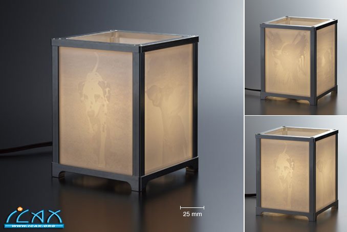

组别:模具、注塑加工组
奖项:艺术奖
作品名:纸灯笼
会社名:有限会社日双工业
评论 :受到很高评价的原因是把阴影表现在压克力素材上的技术力及其创意。
材质:压克力
加工机械 :NH4000 DCG
加工时间:2小时

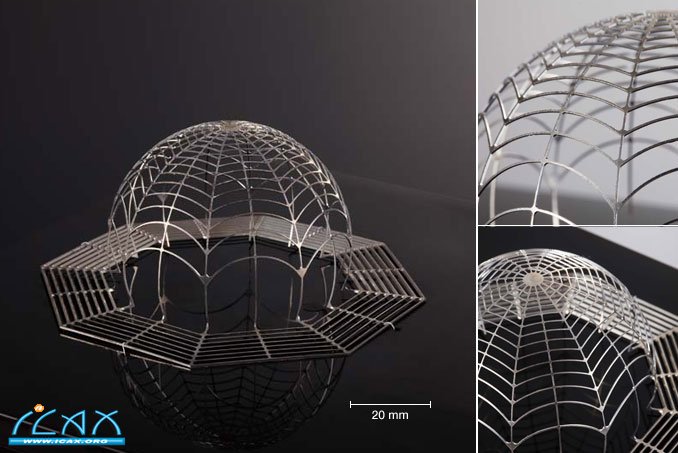

组别:模具、注塑加工组
奖项:铜奖
作品名:3D蜘蛛网
会社名:アキヤマエヌシーテープセンター株式会社
评论 :零件是0.3 mm,但不降低加工速度之情形下, 做加工处理制品底面0.5 mm且是用线切割加工。
材质:铝
加工机械 :DMU 60 monoBLOCK
加工时间:35个小时
