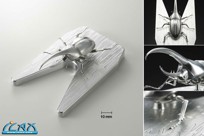

2004年日本机械加工-切削梦想大赛-获奖作品
组别:模具、注塑加工组
奖项:金奖
作品名:大甲虫
会社名:有限会社日双工业<京都试作ネット构成企业>
评论 :把大甲虫扫瞄, 然后以3次元CAD作高精度3次元程序, 接着用3次元CAM把NC Data程序化, 最后用高速切削中心加工机处理加工
材质:CENA1
加工机械 :NH4000 DCG

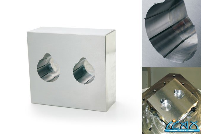

组别:模具、注塑加工组
奖项:技能奖
作品名:NV5000
会社名:有限会社佐土原机械
评论 :雌雄互相镶,森精机刻字,小端的 MORI SEIKI 0.4mm藉由平刀加工而成的。至于NV5000文字误差则是0.002mm。
材质:A5017S
加工机械:NV5000α1A/40

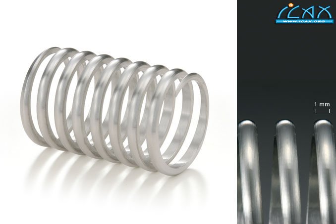

奖项:银奖
作品名:弹簧
会社名:近藤精密株式会社
评论 :是藉由车床加工去做弹簧的刨削而完成的作品, 情不自禁地感佩在低刚性零件的复杂形状的加工和束紧钳榨方法方面, 所呈现的高度技术及其创意
材质:铝
加工机械 :车床

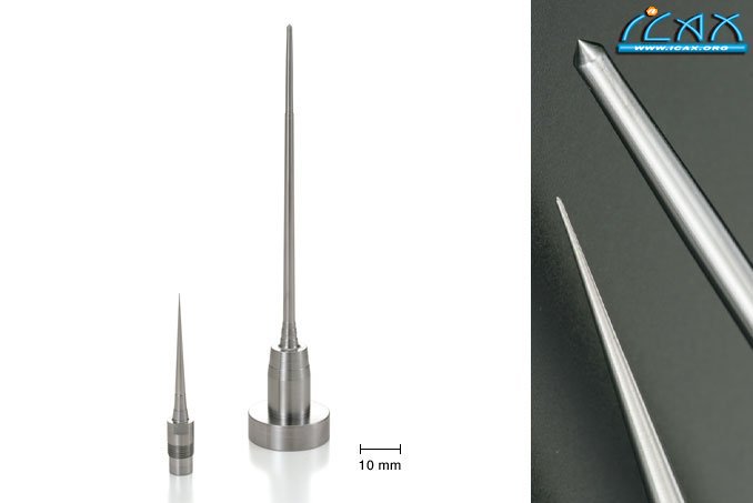

组别:模具、注塑加工组
奖项:铜奖
作品名:调节点滴量用的阀式模具
会社名:ミヤテック产业
评论 :用单悬(不压中心)去针对具有调节点滴量的斜长部处理加工, 尽管用单悬方式去加工斜长部, 却可做到不振动的加工
材质:SKD11
加工机械 :车床

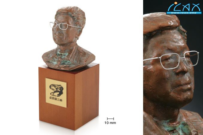

发表于 2014-11-14 10:40:00 | 只看该作者
组别:模具、注塑加工组
奖项:铜奖
作品名:人物上半身雕塑
会社名:桑原鋳工株式会社
评论 :用广角度拍下人物照片, 把立体画像放入到CAD内, 每个部位可如诩如生地被加工完成
材质:化学木浆
加工机械 :NV5000A/40

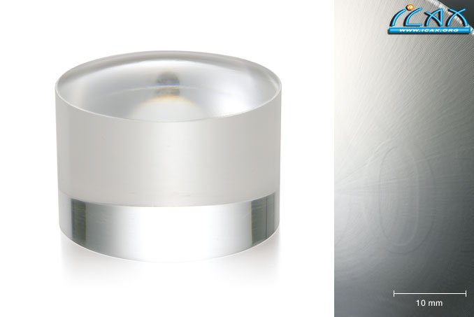

组别:模具、注塑加工组
奖项:技能奖
作品名:球面+α
会社名:有限会社远藤制作所
评论 :把数字0.001在透明的塑料上,可制作出高度0.001mm,该作品显现其加工的创意和技术力。
材质:丙烯酸树脂
加工机械 :SV-503

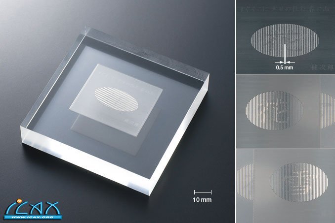

组别:模具、注塑加工组
奖项:金奖
作品名:雪と花+俳句 (すぐそこに 幸せの住む 春の山 健次郎)
会社名:有限会社迫精密金属
评论 :这作品特色是在椭圆里做V漕, 可依角度不同, 而将悱句的雪或花等的文字浮现出来, 除了技术技能优良外, 创意也很杰出
材质:压克力
加工机械 :NV5000
获奖后的感想如下:
荣获金牌奖, 实感惊讶不已, 这作品是用Hoiogram 技法完成的, 通常是用雷射光来加工的, 但我认为用切削加工是不是也有趣呢? 我不曾看过其它工厂做过, 加上已做过十年的三次元模具, 过去自己也没试验过, 这次想挑战一下, 加工偏心0.5 mm、深0.13 mm的V漕, 在V字的某边雕刻「雪」, 在另一边则雕刻「花」,被削材是压克力, 所以文字在下面反射, 会依看的角度不同, 看到不同的文字架构, 为了完成这作品花费约十小时, 只要时间充裕的话, 我自负可做出任何人都无法想象的加工, 今后我想朝涉及日本雕刻或佛像领域努力以赴。

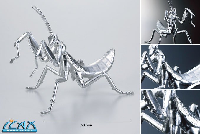

组别:模具、注塑加工组
奖项:银奖
作品名:3D螳螂
会社名:有限会社日双工业〈京都试作ネット构成企业〉
评论 :使用雷射扫瞄把要切削的模型取得后, 关键是要懂得怎要使用编辑于切削模型, 然后不用5轴,而用4轴要如何将长手长脚的模型做加工才是关键所在, 不使用分割加工, 而用一体加工的技术和高性能的机器融合搭配才能做出这作品。
材质:压克力
加工机械 :NV5000
获奖后的感想如下:
上上一次以大甲虫获奖, 上一次以虎头蜂获奖, 连两次获金牌奖, 这此承蒙厚爱, 在工作忙碌之际, 原以为无法参展, 但还是在截稿前终于使之完成参展了,  我制做作品时, 我一直都在思考要制做一个很能让人印象深刻的作品, 这螳螂作品本身所涉及的手脚, 或触觉的弯曲方法, 或固定方法等, 要怎样加工呢? 我想各位会有这想法吧! 那全是我们企业的密秘, 平常工作时, 心里都要注意在确实遵守交货期之情形下, 并要好好做出好产品, 这才是公司营业最大的方法, 于是, 我们创立了一家名称为京都试作ネット构成企业的公司, 该公司推出作品并举行展示会, 跟客户约面谈进行营业, 这次作品已让很多客户看过了, 所以变成良性的营业活动了。

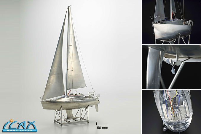

奖项:艺术奖
作品名:切削帆船
会社名:株式会社仙北谷
评论 :从最薄部0.2mm的帆算起, 接着风向计, 到螺旋桨等共有73个部品是削出加工的, 充分地将作品的细致及其原始的造形表现出来了。
材质:A5052
加工机械 :立式加工中心

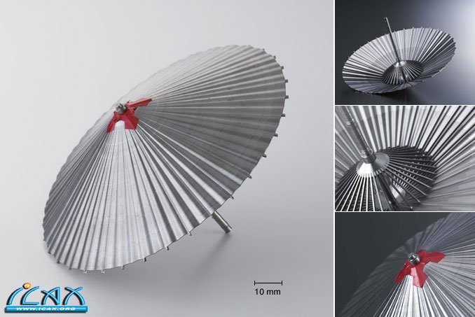

奖项:银奖
作品名:粗制雨伞
会社名:有限会社米山金型制作所
评论 :作品具有品味的美, 并且把薄肉加工的困难的高精度的加工充分表现出来而颇获好评的, 虽是金属, 但形状或钳工却把伞的质感表现出来了。
材质:NAK55
加工机械 :NVD4000 DCG,车床,立式加工中心
加工时间:60小时
获奖感言:
从决定题材开始, 敝公司年轻同仁受命为此次主要的任务担当者, 他们彼此提出自己的构想, 终于挑战了一些困难的工作内容, 可说是一个很宝贵的经验。敝公司也采用了从未使用过的钳榨子技术, 就粗制雨伞支架部分能高精度加工的立场而言, 我们也获益良多, 我们很感谢能有这机会来开拓技术, 下次, 我们要组织项目团队, 汇集团队作品, 提升技术等方面努力迈进。

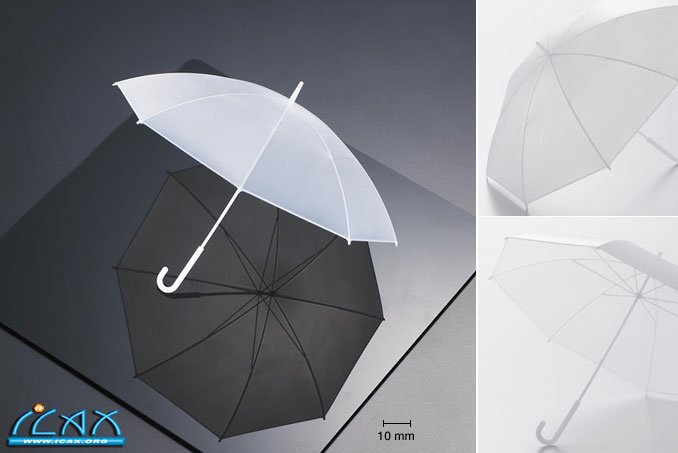

组别:模具、注塑加工组
奖项:铜奖
作品名:塑料伞(1/7 标示)
会社名:株式会社インターフェイス
评论 :颇获好评的原因有二, 一是显现无法想象的一体削出加工技术的高超, 二是善用素材优点, 把所谓的POM软质材料, 以高精度来处理薄肉, 细肋加工, 就因此才能将真实的塑料伞的质感表现出来。
材质:POM
加工机械 :NMV5000 DCG
加工时间:7000分钟

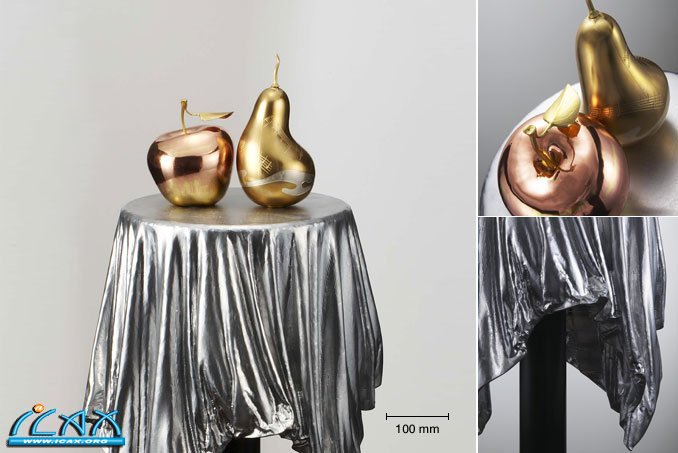

组别:模具、注塑加工组
奖项:铜奖
作品名:水果
会社名:川并铁工株式会社<京都试作ネット构成企业>
评论 :这杰出的作品是指创意能把不同素材的雕刻组合起来, 显现出各种不同的质感, 并可令人深感其造形美, 存在感, 表现力。
材质:铝,黄铜,铜
加工机械 :龙门五面加工
