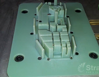

长期以来,3D打印都被人们认为是制作产品原型的一种方法。前不久,Stratasys 公司宣布其3D打印模具帮助客户实现快速小批量生产塑胶零件。在本次研讨会上,您可以亲临现场目睹Stratasys  3D打印的注塑模具如何在世界微型注塑机制造的先驱者Babyplast上进行批量生产。Stratasys 3D打印的注塑模具采用数字 ABS 材料3D 打印而成,数字 ABS 材料拥有独特的耐高温和高韧性的材料特性,适用于注塑生产小批量部件。

图:Stratasys 3D打印的注塑模具

大家有什么感兴趣的问题,可以跟帖说明,我们可以适当的回答和汇总,当然,最好的办法是能去现场与专家交流。
会员问题汇总:
Q:这个强度如何?
A:不错,可以满足300度以下的注塑生产,适合PE,PP,PS,ABS,TPE,PA,POM,PC-ABS,Glass-filled resin
Q:这种方式与3D打印有何区别?
A:打印模具的digital ABS兼具表面光滑和耐高温,高压的优点
Q:这种方式与传统手板有何区别?
A:传统手板是减材制造,金属模具,相对时间长,费用高,3D打印模具适合快速小批量生产的模具制造
Q:能够生产多少模次?
A:取决于注塑材料的流动性,注塑温度,注塑压力,注塑间隔时间,一般在30-100次之间。
Q:精度够不够,会不会跑毛边,脱模会不会拉伤?
A:精度不错,在一定条件下不会有毛边,关于脱模,建议使用脱模剂,设计上也需考虑脱模方便。
Q:需要斜顶,行位的可以实现吗?
A:一般不建议复杂的模具设计,比如斜顶,行位。
Q:模具成本怎么样的?
A:取决于注塑产品的形状和注射量,一般在几千块人民币。
Q:普通注塑机能否生产?
A:什么注塑机都可以。
