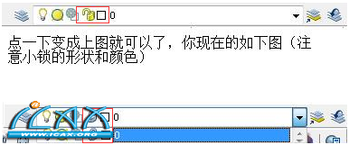

CAD为什么有些字删不掉
一般来说,出现这个问题的最常见原因就是把图层锁定了。因此,首先要查看一下是否真的将图层锁定了,如果确实如此,那么只需要对图层进行解锁即可,如下图
如果上述方法不能解决问题,那么请看一下是否将图层隐藏了,可以先勾选“消除隐藏”,然后再删除不要的文字。
此外,还可以试一下“Ctrl + A”并按住Ctrl键不放,框选要保留的图形后删除其余的部分。
