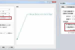

Solid Edge ST5新功能 - 注释宽高比-PMI,基准框和基准目标,尺寸公差设置
注释宽高比-PMI注释命令支持宽高比和宽度压缩。本章案例part文档下载:http://kuai.xunlei.com/d/QKFAVASIQOAM 【基准框和基准目标】在图纸、PMI、3D草图提供新的基准框端符锚点(实心)锚点(空心)尺寸标注样式也 ...

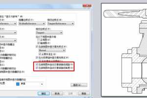

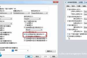

Solid Edge ST5新功能 - 截面视图剖面线覆盖,视图配置和管路中心线显示【视频】
剖面线显示选项控制剖面线的间距和角度。创建装配件的截面视图时,剖面线的间距和角度会自动交替调整。取消选择此选项时,使用剖面样式中缺省的间距和角度。自动交替调整剖面线的间距自动交替调整剖面线的角度本章案 ...
分类:    2012-10-19 14:29

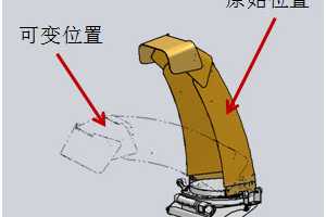

Solid Edge ST5新功能 - 可变位置装配模型视图,支持多设计体【视频】
可变位置装配模型视图:“可变位置模型视图”用于将可变位置装配件所表达的多个位置状态在图纸中展示。原始位置—完整装配件,在视图中只有一个原始位置,可变位置—完整装配件的子集,装配中仅有零件的位置移动,在 ...
分类:    2012-10-19 14:18

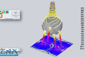

Solid Edge ST5新功能 - 等值线和等值面,从输出中映射结果【视频】
等值线和等值面加入到了所有的分析类型后处理中,当查看分析结果时,用户现在有能力开关等值云图显示,这个选项打开后等值线和等值面将显示结果值等值线和等值面数量由“颜色条” 中的“色阶” 设定,为了查看等值面 ...

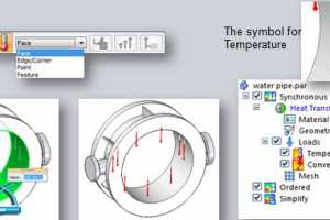

Solid Edge ST5新功能 - 自然对流【视频】
自然对流是一种能量交换,与物体表面和环境的温度差成正比,自然对流边界可加载到面,边和特征上,热量将从表面流出或者流入到指定的环境温度中,当加载了自然对流边界,用户也可以选择,选项去改变对流的方向。
分类:    2012-10-19 11:03

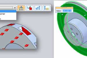

Solid Edge ST5新功能 - 温度载荷【视频】
温度载荷:“温度” 载荷是一种热约束可以被加载到面,边,点和特征上。“温度” 载荷是温度的常量和其他所有分析载荷和约束一样,用户使用的热载荷,将在研究导航器中获得显示反馈。当在面上施加了一个稳态的温度时 ...
分类:    2012-10-19 10:41

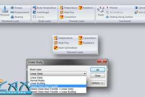

Solid Edge ST5新功能 - 界面变化【视频】
仿真带状工具条的变化。原始的“温度”载荷现在叫做 “体温度”,热载荷已经被加入像温度,热流量,热生成,自然对流和辐射国,热生成在装配环境下可用新的分析类型包括了,稳态热传导,稳态热传导耦合线性静态分析, ...
分类:    2012-10-19 10:35
