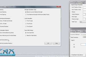

Solid Edge ST5新功能 - 工程参考,标准件库增强,ACAD输出 【视频】
齿轮高级选项添加支持长、短变形的高级算法。选择“高级计算(AdvancedCalculations)”,再单击“计算”,显示附加的控制项,扩展用户功能。运行期间的命令设置将保存。装配环境中,ST5将正确组装齿轮件。直齿圆柱齿 ...

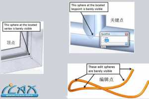

Solid Edge ST5新功能 - 管道/钢结构增强 【视频】
之前版本,当用户编辑钢结构的终端条件,指派管接头,或者编辑线缆的路径,SolidEdge会显示关键点或者顶点,但是设计者很难看到。ST5用更大的可见球体代替原来小球,便于查看和更快的编辑。这个改进在所有的管道、钢 ...

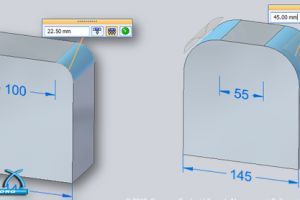

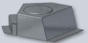

Solid Edge ST5新功能 - 同步钣金性能,钣金尺寸标注增强 【视频】
在钣金的同步编辑里,ST5有重大的改进,由于创建同步折弯的底层架构的改进,导致性能提高。同步编辑封闭圆角更加快速,改进的材料厚度使得更加稳定。

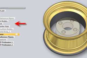

Solid Edge ST5新功能 - 多设计体 【视频】
SolidEdgeST5支持单个文件拥有多个实体的零件和钣金(同步/顺序)。路径查找器里增加新的节点,用于管理多实体和构造体。可以在一个文件里面创建零件和钣金在同步和顺序的零件与钣金的主页增加一个新的命令,用于增加 ...

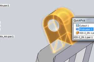

Solid Edge ST5新功能 - 同步装配中零件/钣金建模操作 【视频】
装配环境中,下面的编辑操作得到增强,而不用在线激活零件顺序特征的定位,选择和编辑编辑同步过程特征删除同步面集和顺序特征移除同步零件中的同步特征面集“面优先”选择方式下可以选择顺序特征编辑特征将自动激活 ...

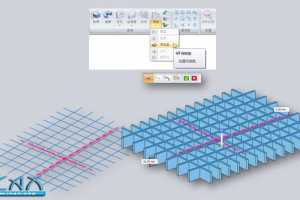

Solid Edge ST5新功能 - 网格筋作为基本特征 【视频】
作为模型的基础特征的网格筋应用于同步和传统模型同步环境下草图必须预先定义如果网格筋是基本特征,不显示延伸选项轮廓线设置为不延伸网格筋设置为有限距离

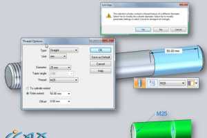

Solid Edge ST5新功能 - 两端圆柱螺纹处理(同步)
螺纹命令增强:圆柱两端添加螺纹段必须相同公称直径增加新的动态编辑控制螺纹长度通过动态编辑框来编辑螺纹特征改变螺纹直径,两端螺纹同时改变不能用同步编辑的拖动来修改螺纹当用户提交修改时,螺纹会重新计算

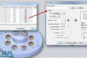

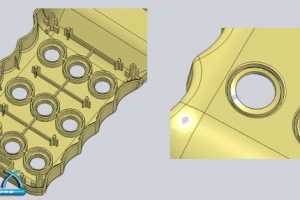

Solid Edge ST5新功能 - 同步特征识别(孔和阵列)【视频】
新命令,自动识别圆柱型除料,重定义为同步孔的过程特征特别用于导入没有特征树的模型零件、钣金、装配有效在多实体环境下,只对激活体有效自动按孔的类型、大小汇总用户可以通过切换特征识别开关,就能将不进行识别 ...
