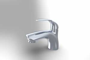

在Creo中,如何渲染出逼真的水龙头效果图?
随着Creo的不断完善,在Creo中渲染出照片级的效果图也变得越来越简单了。我们可以不用再像从前那样在Creo中建模,然后再把模型导到其它软件中做渲染了。渲染功能的加强是我们Creo使用者的福音,但好像还是不多朋友使 ...
2013-9-19 09:39

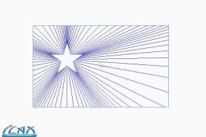

在Creo中,如何阵列出光线效果?(方法二)
前面我们跟大家分享了一种使光线平均阵列的方法,这里再跟大家分享一种光线变化分布的阵列方法。做法很简单,但思路很灵活。我们知道这题的主要思路是:要使基础光线与五角星和方框的连接是活动的。因此我们要先为连 ...
2013-8-20 09:21

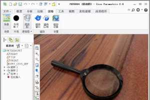

在Creo中,如何渲染出逼真的放大镜效果图?
2013-8-4 17:20

在Creo中,如何阵列出光线效果?
在Creo中,如何阵列出光线效果?
此题元素不多,就是由些线条在一个平面构成,但做法比较巧妙,想明白了看话,三五几分钟就能搞定的事。此题的关键点在光线阵列时,光线两端要始终与方框及五角星的边界相连。因此,我们要在做线后先设置这层关系,阵 ...
2013-7-25 23:08
