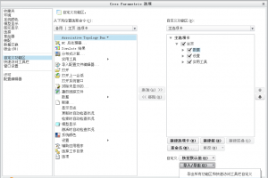

在Creo2.0加载EMX7方法
在Creo2.0加载EMX7方法
程序加载一般没有问题,主要是没有菜单出来,我们可以手动加载ribbon菜单。首先将D:\PTC\EMXRelease_7.0\text\ribbon目录下的emx7.rbn拷贝改名为emx7.ui。然后使用自定义功能加载emx7.ui文件。注意:要确保程序已经成 ...

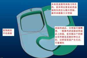

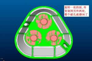

分模练习,靠破孔分型面的做法
分模练习,靠破孔分型面的做法
总结此类靠破孔的处理方法:
2012-1-5 11:49

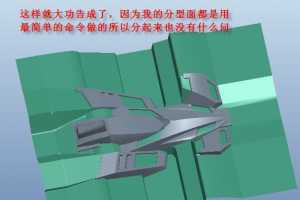

四驱车分模异常处理教程
四驱车分模异常处理教程
四驱车分模的另一教程:

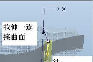

保温瓶分模与行位设计教程
保温瓶分模与行位设计教程
做个简单教程。主要是重要分型面的创建。滑块设计:分型面的制作:1.扫描一曲面2.再扫描另一个曲面3.创建相切曲线4.边界5.扫描6.拉伸7.创建相切曲线8.边界曲面。9.复制并延伸曲面。10.镜像曲面

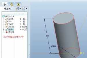

利用放缩水将产品缩小的使用技巧
利用放缩水将产品缩小的使用技巧
野火版里,编辑/缩放模型,可以将产品缩小,但此功能没有恢复的功能。
