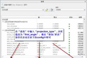

在Creo中,如何把工程图的默认视角设置成第一视角?
在Creo的工程图中,通常系统默认的视角为美国人常用的第三视角。而在我们中国,通常默认的视角为第一视角。因此,为了满足我们的工作需求,我们通常会把Creo工程图的默认视角改为第一视角。那么我们应该如何设置Creo ...

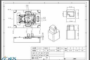

Creo (ProE) 电极工程图图框配置详细教程 (提供模板prt文档下载)
由于大部分公司都有DWG图框,我们就从DWG图框开始,将其编辑好后直接导入到Pro/E中;参数提取;修改工程图模板;模板设置。Creo (ProE) 电极工程图图框配置模板下载。

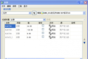

ProElectrode快速电极设计 使用表格提取跑位坐标教程
由于一些企业希望以表格的方式显示跑位数据,这里演示一下如何使用重复区域提取跑位数据。在ProElectrode中,如果创建过跑位电极,跑位坐标将会自动写入元件参数中,这为使用重复区域提取数据建立了基础。步骤如下:

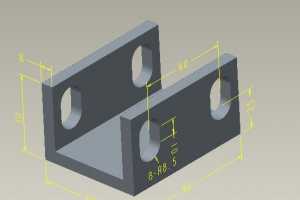

3D尺寸标注在工程图中显示的方法
3D尺寸标注在工程图中显示的方法
3D尺寸标注在工程图中显示,如下图所示; 先设置工程图配置选项 allow_3d_dimensions yes 然后直接显示尺寸即可。
