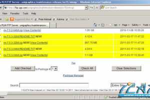

NX75 的Maintenance 版本NX7.5.3 已经可以下载啦
NX75 的Maintenance 版本NX7.5.3 已经可以下载啦我们高兴地告知您:NX7.5 的Maintenance 版本NX7.5.3 已经可以下载啦注意:在下载时需要有效的 WebKey 帐号下载步骤如下:_ 启动IE浏览器,输入 URL: http://ftp.ugs. ...
分类:    2011-4-1 00:00

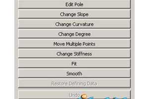

如何在NX75环境下调用传统的 Spline编辑功能
如何在NX75环境下调用传统的 Spline编辑功能在NX75中,如果我们通过双击或者选择 Edit -- Curve Parameters 来编辑样条曲线的时候,系统将会自动使用新的Studio Spline编辑对话框来取代传统的Spline编辑功能,我们如 ...
分类:    2011-4-1 00:00

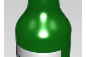

如何使用 Decal来在你的模型上贴图
如何使用 Decal来在你的模型上贴图
如何使用 Decal来在你的模型上贴图我们可以使用 Decal 命令来把图片贴在模型上!请一起来看下面的例子:1.打开文件 Image.prt2.创建必要的基准平面,这些基准平面可以帮助我们定位图片的放置位置3.创建一个草图,在草 ...
分类:    2011-3-21 00:00

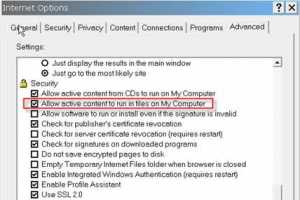

在Internet Explorer 8 中无法进入帮助文档
在Internet Explorer 8 中无法进入帮助文档问题/症状: 当用户要进入NX的帮助文档时,得到一个警告错误。用户使用的版本是Internet Explore 8,Win XP 64 bit的操作系统。解决方法:打开internet explorer 选择 Tools - ...
分类:    2011-3-15 00:00

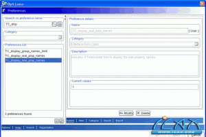

设置首选项显示属性的真实名称
设置首选项显示属性的真实名称
设置首选项显示属性的真实名称问题:如何在Teamcenter客户端显示属性的真实名称?解决方法:设置用户首选项TC_display_real_prop_names=1,属性的真实名称就显示在Teamcenter客户端上了。
分类:    2011-3-15 00:00

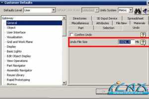

NX出现 Runs Out Of Memory报错
适用于在运行刀具路径仿真或者执行分析运算的情形下:我们可以通过3GB开关来为32位NX提供更多地内存,当然我们也可以通过使用64位NX配合更多物理内存来避免out of memory警报。这里我们要告诉您的是,在您执行复杂的 ...
分类:    2011-2-21 00:00
