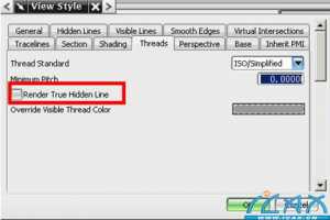

如何提高带有螺纹视图的更新速度
如何提高带有螺纹视图的更新速度
在Drafting中,如果我们更新一个带有很多螺纹的剖视图的话,往往会花费更长的时间来计算和更新。我们可以通过下面设置来提高更新速度:1.在放置视图的时候, (如果是已经创建好的视图,可以MB3选择视图的边界) 选择样式 ...
分类:    2010-3-23 00:00

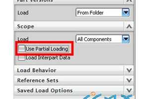

如何把一个装配输出到一个单独的文件中去
如何把一个装配输出到一个单独的文件中去
1.确认装配中的零件已经被完全载入 ('File--Options--Assembly Load Options', 去掉'Partial Loading'选项)2.选择t 'File--Export--Part'.3.在 Part Specification中选择'New'.4.在 Object Selection Scope 中选择 ' ...
分类:    2010-3-23 00:00

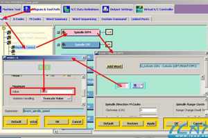

如何在后处理中限定机床的最高主轴转速?
如何在后处理中限定机床的最高主轴转速?
在后处理中,我们可以限定程序中的最高主轴转速。方法如下:在Program Tool Path-- Program-- Machine Control, 选择S,在鼠标右键弹出菜单中选择 'Edit',在 Maximum value中输入需要设定的最高主轴转速。
分类:    2010-1-11 00:00

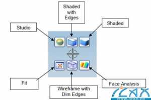

如何在NX中定制挤出菜单 Quick View Popup Menu
在NX中,我们可以在图形窗口中,通过按住鼠标右键的方法调出挤出菜单 Quick View Popup menu ,默认情况下该菜单包含下面功能:当然我们可以对这个挤出菜单中包含的命令进行定制.下面我们就会通过一个例子讲解定制的 ...

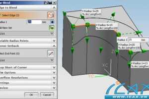

如何创建可变倒角
如何创建可变倒角
如果你需要创建一个类似可变半径圆角的可变倒角,你可以:首先创建一个可变半径圆角:然后如下图,创建一个直纹面:最后裁减一下实体,就得到需要的可变倒角:
分类:    2009-12-15 00:00

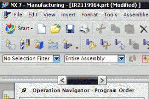

在 NX7 CAM中并行计算刀具轨迹
在 NX7 CAM中并行计算刀具轨迹
以前的NX,当我们计算复杂的刀具轨迹时,NX会锁定界面,禁止用户在NX中进行其它操作。现在在新版本的 NX7 CAM中,我们可以使用Parallel Generate 命令来在后台计算刀具轨迹,在计算的同时,我们还可以正常的使用其它 ...

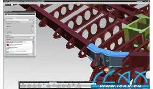

SIEMENS PLM SOFTWARE发布NX 7.0新增“HD3D”和同步建模技术增强功能
NX7_CAM_parallel_processing.tifNX CAM 7.0提供Parallel NC Toolpath Generation(平行NC刀具路径生成)工具,其刀具路径随着互动式NC编程的进行,在外部流程中可生成刀具路径,从而大大节省了处理时间。NX7_HD3D_t ...

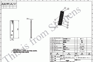

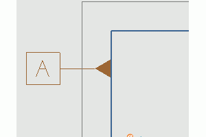

在延长线上创建基准符号
在延长线上创建基准符号
在延长线上创建基准符号在Edge上 在延长线上在制图中,我们可以很容易得在Edge上创建基准符号,但是如果我们需要再延长线上创建基准符号,就需要在放置基准符号的时候按住shift键,这样就可 ...
分类:    2009-9-23 00:00
