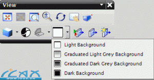

快速的切换背景亮度Change the light of background in one step
快速的切换背景亮度Change the light of background in one step可以在工具条“View”中找到这个命令,我们可以通过这个命令快速的切换背景显示的亮度。具体的效果如下:

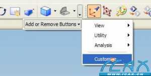

在NX中如何通过菜单调用外部命令
在NX中如何通过菜单调用外部命令
下面介绍如何在NX中添加一个新的toolbar命令来直接调用外部的命令,比如启动一个.exe文件。首先创建一个User Command,步骤如下:选择定制Toolbar:选择 commands 表单,并滚动到表单的最下面选择New Button,选择Ne ...

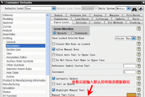

如何在NX6及以上版本中设置缺省的明细表模板?
在以前的版本中,用户可以设定环境变量UGII_DEFAULT_PARTS_LIST以指定 缺省的明细表模板。然而,NX6及以后的版本中,这个环境变量不再继续使用,NX中新增加两个用户默认设置替换它。它们是Drafting_plistNXDefaultPa ...

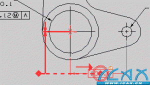

在Drafting中放置尺寸时如何关闭自动捕捉功能
在Drafting环境中,向视图添加尺寸时,NX会自动捕捉以前标注过的尺寸,并与之对齐,如何关闭这个自动捕捉功能呢?这个捕捉功能在NX中叫做Dynamic Alignment ,我们可以直接关闭这个功能。Preferences - Drafting - P ...

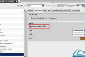

GB 国标焊接符号(NX6028)
GB 国标焊接符号(NX6028)
新的GB国标焊接符号已经添加在NX60028之后的版本中了,这是为了适应中国地区用户的需求添加的,在新的GB中,增加了新的焊接符号:•Trilateral Weld可以通过下面的方式选择启用GB焊接符号File→Utilities→Cust ...

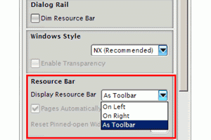

如何控制NX中 resource bar的显示位置
在NX中,我们可以控制Resource bar在界面上的显示位置。具体方法是选择“Preferenceuser interfacelayout”可以通过这个选项来控制Resource bar显示在NX界面的左边还有右边,或者是以工具条的状态显 ...

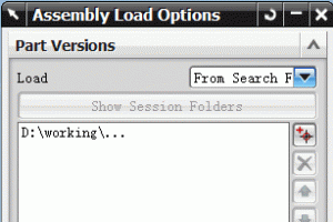

如何在装配加载时搜索设置路径的所有子目录?
如何在装配加载时搜索设置路径的所有子目录?在搜索路径后面加三个点号,可以搜索到其下所有的子目录,如下图所示。

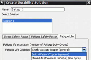

怎样使用各种疲劳寿命准则?
怎样使用各种疲劳寿命准则?
怎样使用各种疲劳寿命准则?问题:在产生/编辑Durability Solution 的时候有一个对话框,让用户选择"Fatigue Life"的4种标准,怎样选择这个4种标准?回答疲劳分析基本上是依靠经验,有几种可以使用的准则,每一个都 ...

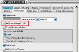

Referenced Edges Only
Referenced edges only选项可以帮助我们进一步控制制图视图中的隐藏线显示状态。该选项通过判别隐藏线上是否存在注释来控制可见属性,如果选择上这个选项,所有带注释的隐藏线都会按照虚线显示,而不带注释的隐藏线则 ...
