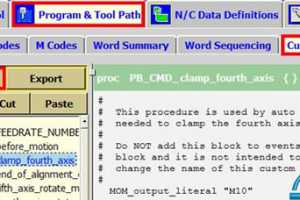

如何在后处理中以球刀球心位置输出加工坐标?
通常后处理输出的加工坐标是端铣刀的底部中心或球头刀的下端顶点。在固定/变轴轮廓加工中可以球头刀球心位置输出加工坐标。方法如下:1.启动Post Builder并打开后处理。2.进入页面Program Tool PathàCustom Comman ...

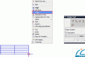

如何对齐表格到指定点?
如何对齐表格到指定点?
如何对齐表格到指定点?在制图环境下,经常要添加一些表格,如表格注释、零件明细表等。如何对齐这些表格到指定点呢?选中表格,鼠标右键选择“原点”,出现原点工具对话框,选择“点构造器”,捕捉目标点即可。

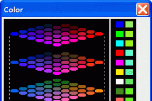

如何添加自定义颜色?
如何添加自定义颜色?
如何添加自定义颜色?NX提供了216种颜色,但这些颜色不能完全满足客户的需要,有些用户希望给对象设定自己定义的颜色,但是发现在对象显示对话框中并没有可以设定指定颜色的功能,如图一(NX5)。图一现给方法如下, ...

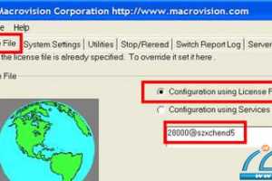

从客户端通过LMTOOLS查询不到28000端口的服务状态,怎么办?
问题/故障: 客户反映如果同时安装NX5/NX6(默认使用28000端口)和NX4或更低(默认使用27000端口)的license服务,通过客户端的LMTOOLS界面查询28000端口服务状态时候,往往得到的是27000端口的结果,如下图。解决 ...

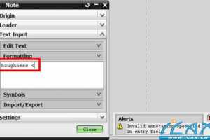

如何在NX图纸上输入大于小于符号?
如何在NX图纸上输入大于小于符号?
如何在NX图纸上输入大于小于符号?问题/故障:在图纸上输入或符号后,提示无效字符,放置到图纸后也显示为空白,如下图。解决办法:输入$或$分别代表小于或大于符号。

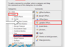

如何在NX5中找到variable offset surface
如何在NX5中找到variable offset surface进入modeling应用: 'Tools-Customize-Commands Tab- SelectInsert-Offset/Scale-Variable Offset Surface'把Variable offset surface托拽到需要的地方,就可以正常使用了。

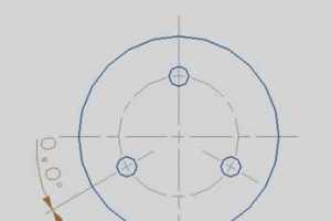

如何在工程图纸上标注360度角度尺寸?
如何在工程图纸上标注360度角度尺寸?
问题/故障:选择一条线两次以创建角度尺寸并使用了 ‘替换解(Alternate Solution)’,但是不能创建360度的角度尺寸。不确定为什么不能创建,帮助文件里也没有说可以或不可以。解决办法: 你可以通过设置选线方法为 ...
