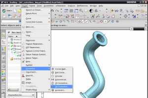

在制图环境中创建2D 3D 中心线
在制图环境中创建2D 3D 中心线
现在,我们可以在管路、圆弧、扫掠面以及任意样条之间通过2D3D中心线命令创建中心线•2D 方式可以选择任意两个样条,创建中心线•3D 方式可以直接选择管路或者扫掠特征自动创建中心线

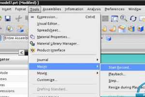

在NX中使用宏 macro进行批处理自动操作
宏macro文件可以监测并记录你在NX中进行的鼠标以及键盘操作,通过这种特性,我们可以把一些重复性的操作记录在宏文件中,NX通过回放宏文件中记录的操作可以帮助我们自动完成一系列的动作。比如,我们推荐大家在每次存 ...

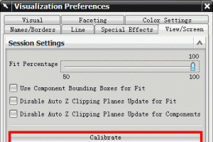

如何更改工作坐标系的大小?
如何更改工作坐标系的大小?
步骤1,进入PreferenceVisualizationView/ScreenCalibrate步骤2,拖动对话框上的滑键以改变对话框上圆圈和方块的大小,从而改变工作坐标系的显示尺寸。

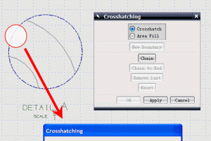

在NX5中如何避免剖面线超出局部视图的边界?
在局部视图中插入剖面线一般期望它不超出局部视图的边界。如下的例子,如果直接选择局部视图的边界作为剖面线的边界会出错。 如果直接选择面定义剖面区域,剖面线会充满整个面的范围,而忽略局部视图的边界(注:这个 ...

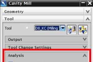

如何在型腔铣中计算出所能使用的最短刀具长度
在型腔铣中,更短的刀具将带来更高的加工刚性,提高加工效率。Report shortest tool 功能会帮助我们计算在不发生刀柄和工件碰撞的前提下,操作能够使用的最短刀具长度。使用这个功能前需要我们定义tool holder刀柄。

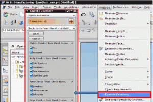

在NX中如何控制模型的质量
在NX中如何控制模型的质量
我们可以通过下面介绍的三个功能来控制模型的质量,避免由于模型质量引起的问题。Function 1:Examine geometric命令可以通过下面方式找到AnalysisàExamine GeometricExamine Geometry可以检查模型中的实体、片体、曲 ...

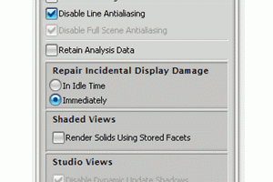

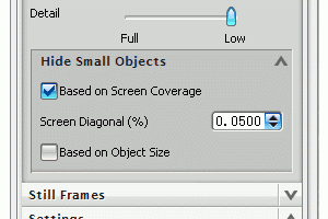

在NX中调整图形显示效率
在NX中调整图形显示效率
当我们安装了新的NX,或者安装了新的显卡,或者是刚刚更新的显卡的驱动程序,我们都应该在NX中进行针对性的调整,以提升图形的显示效率:步骤如下启动NX并打开一个空的文件执行 Preferences-Visualiz ...
分类:    2009-5-12 00:00
为大装配模型设置适合的显示设置
为大装配模型设置适合的显示设置
为大装配模型设置适合的显示设置我们可以更改NX的显示设置,以适应大的装配模型显示。具体方法可以通过“preferencesvisualization performance”进入,并按照下图进行设置。
