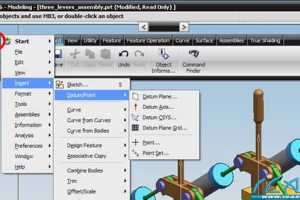

通过选择工具条左上角的NX图标,我们可以在全屏工作状态下,访问NX所有的菜单和功能包括:FileEditViewInsertFormatToolsAssemblies... 等等,具体要看你当时所在的NX应用。

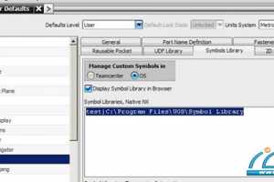

在NX75中,如何使用用户定义符号 custom symbol
如果你在NX75制图环境中尝试通过 Insert --Symbol -- Custom Symbol, 来创建一个用户定义符号,你会发现无法找到任何的符号供你使用。这是因为,在NX7.5中,我们推荐您通过在 Reuse Library中通过拖放的方式创建符号 ...

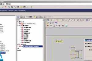

在TC的查看器中,有用户发现二维标注中的中文显示为方块。解决方法:当在多字节环境中运行Vis View时,二维用户需要在加入文本标注前选择适当的字体。选择标注首选项,在首选项对话框的文本页面中选择适当的字体名称 ...

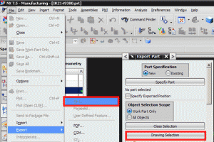

有些NX文件,图纸和3维几何体数据都存放在了同一个prt文件里,如果你希望把这样的文件转换到主模型环境中,使2维图纸和三维模型分别存放在独立的文件中,并保持相关性的话,你可以:选择fileexportp ...

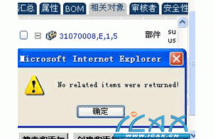

有TCEnt用户发现对于某些业务对象,如果相关对象数量很大(超过4000项),在瘦客户端上相关对象的树无法展开,报错:No related items were returned。在dspout中可以发现对于omfsvr的 low_getspace: out of memory, ...

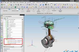

如果需要在装配环境下直接查看定义在零件里面的PMI信息,我们需要使用到 PMI assembly filter工具。PMI assembly filters 可以定义哪些零件中的PMI信息将显示在装配环境中。PMI assembly filters 过滤的是定义在零件 ...
