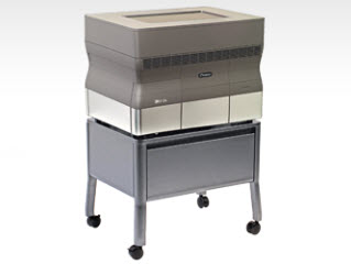

型号:Objet24
价格:23万
成型托盘尺寸(阔x深x高):240 x 200 x150 毫米
净成型尺寸(阔x深x高):234 x 192.6 x148.6 毫米
成型分辨率:
  X 轴:600 dpi (42 μ)
  Y 轴:600 dpi (42 μ)
  Z 轴:900 dpi (18 μ)
精度:0.1 mm 典型值
打印模式(层厚) :0.028 毫米
可用成型材料:
支撑材料:FullCure705 支撑材料 - 无毒性类橡胶光敏树脂支撑材料,可以轻易的用WaterJet 水枪去除
材料盒(密封包装):1 公斤材料盒,模型2 盒,支撑2 盒
喷射头:2 组单元
设备外形尺寸(WxDxH):825 x 620 x 590 毫米
设备重量:净重 93 kg
操作软件:Objet Studio,PolyJet Matrix 技术 (供Connex 使用)
输入格式:STL 和 SLC 文件
操作环境:温度18°C 至25°C 相对湿度30-70%
电源要求:200 – 240V 交流电源50/60 Hz 3.5A 单相电源
网络连接:LAN - TCP/IP
兼容性:Windows XP Professional, Windows 7 (32-bit & 64-bit)
